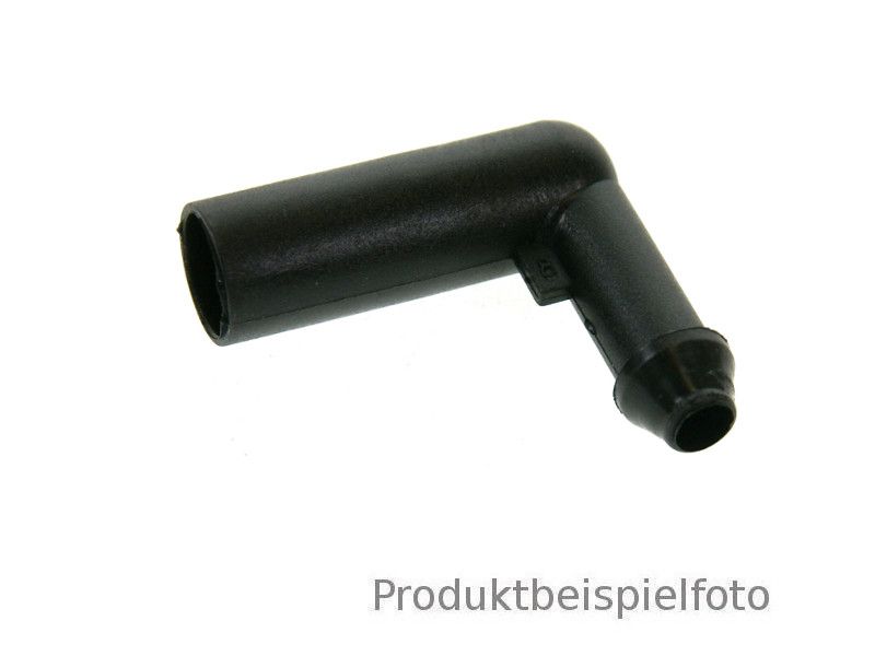

Народ, потрібна допомога, як завжди провтикав з рідиною омивача скла і маю проблему. Тріснув пластиковий кутник який виходить з насосу і до якого під'єднується шланг омивача. Може хто підкаже номерок, ніяк не можу знайти його в каталозі. Маленький пластиковий кутник з кутом 90 градусів. Я його зараз викинув і напряму з'єднав шланг до насосу, але він може злетіти з нього, хочу все зробити назад вірно.

9228740
09228740
шкла чи фар?
lg_1f6303d5-53ed-4a55-b835-ca8f47da3ef0.
чи такий
VENTIL-Opel-Ersatzteil-1450667-24403946-

отакий, виходить з насосу омивача скла
#2818
Vadym
Vadym
    • Сообщений 5813
  • Авто:Vectra C 1.9CDTI
  • Регистрация: 18.12.2006
Опубликовано 13 Январь 2022 - 14:27
urevich13
1450667
24403946 КЛАПАН,КОНТРОЛЬНЫЙ,СТЕКЛООМЫВАТЕЛЬ ВЕТРОВОГО СТЕКЛА
КОМБИ,СЕДАН F68,F69
46грн не дорого )
Изменено: Vadym, 13 Январь 2022 - 14:33

  • Регистрация: 14.10.2010
Опубликовано 13 Январь 2022 - 23:00
