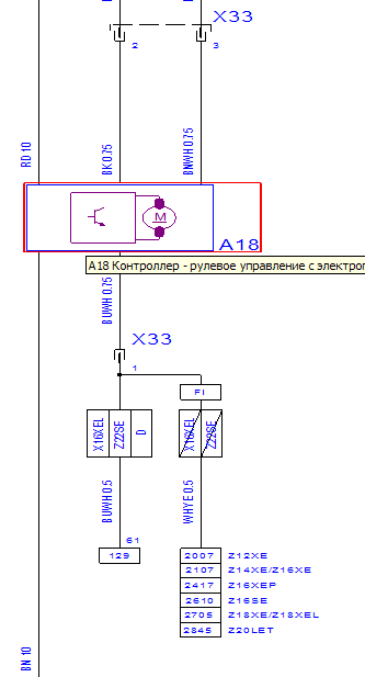

ЕГУР TRW2, астра ж. Стала дивна поведінка - то працює, то ні, при чому на ходу запускається або зупиняється. Після поїздки частіше наступний запуск не заводить його. Лампа відсутності зарду АКБ не горить, помилокне має.
Що помітив, при неробочому напруга з гени 14,0-13-9 (по БК) і від обертів не міняється, але при вмикання скажемо обігріву, тимчасово просідає до 13,6. Так само просідає при роботі кермом на холостих.
Провода ніби перевірив, все нормально. Нет каже що можливо регулятор гени. АКБ в нормі, крутить добре, заряд після ночі 12,6-12,8.
Радий буду любим підказкам, крім заміни авто.
п.с. читав про провід на масу під коробкою з запобіжниками підкапотними, щось таке не виявив.

vigors,
Глянь схему в ТІС.У тебе пропадає "+"14в. на ЕГПК з гени.
Дріт від гени розділяється.Один кусок йде на приборку,а інший на ЕГПК.той кусок що йде на егпк не дає сигнал +14в.Перебитий дріт.
Изменено: Юстас, 26 Июнь 2021 - 15:13
це фішка на коробці запобіжників? по 3 проводи?
цю тему вже вивчаю http://www.opel-club...roblema-s-egur/
Перелопатив ТІС, так і точку розподілу не виявив. Навіть знайшов Х7 для вебастро, туди цей провід також йде...
синьо-біли провід - Гена - Х16 (6) - Х120 (39) - Х120 (40) - Х71 (15) приходить вже жовтобілий.
на приборку приходить синьо-білий, точку виходу так і не вияснив.

TRW 1 или  TRW 2 ?
Та хотя без разницы
Точка разделения сине-белого провода находится после разъёма Х16
Только не 6й контакт а 14й
Один конец уходит через Х2/9 на приборку, а другой через Х33/1 на ЕГУР
TRW2
синьо-білий 6-ий пін, розʼєм прямокутний на 6 пін.
Х33/1 на ЕГУР
приходить жовто-білий з 15 ноги ЕБУ (Х71) (для бензинового двигуна), в дизелі ні.
Можливо тому на Х33 на 1 піні напруга менше 10 В.
Изменено: vigors, 13 Июль 2021 - 14:08

Опубликовано 13 Июль 2021 - 15:03
У тебя 2005 г,  с ТРВ-2, там уже точно такая же схема как и на "Украинке"  Z14XEP
Я видимо посмотрел схему с ТРВ-1,   Z14XE 2003|2004гг\
Смотрел схему не от ЕГУР а от генератора
Так вроде все просто
С гены 61 идет один сине-белый провод через Х16/14 и после разъёма разделяется на "INS"(приборка) и "EHPS" (ЕГУР)

vigors, так какого года машина?
По ходу не его вариант. У него  с гены идёт только на приборы и вебасто. А на ЭГУР  сигнал подаётся с ЭБУ отдельным проводом.
vigors, прозванивай  полностью  от  15 пина Х71  ЭБУ до  1 пина  в Х33(где сине-белый в ЭГУР уходит). И проверить  39 пин в  Х120. Если там всё в порядке, то возможно ЭБУ выёживается.
синьо-біли провід - Гена - Х16 (6) - Х120 (39) - Х120 (40) - Х71 (15) приходить вже жовтобілий. на приборку приходить синьо-білий, точку виходу так і не вияснив.
 А при чём тут выделенная цепь? Это для мотора z22se. У тебя управление прямым из ЭБУ. Пин 39 в Х120 задействован, но схема другая...
Изменено: Andre_71, 13 Июль 2021 - 21:27

Опубликовано 13 Июль 2021 - 21:47
більше на це думаю, бо проблема з прогрівом вилазить.
здається приходить синьо-білий а виходить на Х33 вже жовто-білий.
завтра ще раз перевірюсхему.

здається приходить синьо-білий а виходить на Х33 вже жовто-білий. завтра ще раз перевірюсхему.
Выделенной мной части цепи у тебя нет.
Остается только догадаться
Украинка 14ХЕ (не ХЕР) это должен быть только 2005 г,  Ну очень уж крупноузловая сборка на заводе "Квант"
(там ей прикрутили колеса, и пришлепали табличку с украинским ВИН)
Та да.
Я смотрел схему ТРВ-1,как на более ранних 14ХЕ, а у него ТРВ-2
Нет, тебе не кажется. Все правильно
У тебя схема ЕГУР уже точно такая же как на твинпортовых украинках 14ХЕР/16ХЕР  да и всех других машинах где стоит ТРВ -2
Там "мухи отдельно, котлеты отдельно"
Сине-белый провод с клеммы 61 генератора пошел себе своей дорогой на приборку
А с ЕГУР сине-белый провод идет только до Х33/1
С  ответной части разъёма Х33 он уже выходит не сине белым, а бело-желтым на Х120/39 и с него на ЭБУ (Х71/15)
Так что на ЕГУР у тебя идет провод напрямую от "мозгов" движка
падтвірждаю...нещодавно з таким ковирявся...

Остается только догадаться Украинка 14ХЕ (не ХЕР) это должен быть только 2005 г,
в профілі Z14XE UA вказаний, а рік дійсно 2005
А с ЕГУР сине-белый провод идет только до Х33/1 С  ответной части разъёма Х33 он уже выходит не сине белым, а бело-желтым на Х120/39 и с него на ЭБУ (Х71/15) Так что на ЕГУР у тебя идет провод напрямую от "мозгов" движка
Саме про роль ЄБУ в схемі я і хочу вияснити, бо інформації не знайшов.
Ну а щодо рішення, то воно давно винайдено для таких проблем з ЕГПК https://www.drive2.r...34418824676438/ (перемичка з х16 6 на х33 1.)
Як тільки тоді ЄБУ поживатиме без знання що є ЕГПК..... і ним варто керувати  :ad_new:
Ну і ще, по всім інформаціям на х33/1 приходить 8-10 В (в кого як) і як ЕГПК поведе себе з варіантом подачі 14 В з D+
Изменено: vigors, 14 Июль 2021 - 07:26

Насколько я понял, логический уровень управляющих каналов ЭБУ составляет 4,3 - 4,5 В. Ниже - запрет, выше - разрешение. С управлением геной во всяком случае все именно так. Тебе стоит промониторить значение напруги на сине-белом и на выходе с ЭБУ в режиме отключения ЭГУРа, чтобы понять, где пропадает.
при робочому ЕГПК на Х33/1 8,2-8,6 В (по зафірам читав відгуки, там 10 В)
коли вирубається ЕГПК на Х33/1  - 0 В
В обох випадках на Х16/6 14,2-14,3 В (це з D+ від гени)
Думаю таки відвалюється в ЕБУ.
Изменено: vigors, 14 Июль 2021 - 09:36

Опубликовано 14 Июль 2021 - 09:39
вже пропонував все змотати до купи...
Ставиш на Ланос ЕГПК і він працює як раб галерний без керування ЕБК....

Опубликовано 14 Июль 2021 - 09:43
в мене помітка твоїх порад червоним вже зроблена... :ad_new:
Питання - у випадку перемички жовто-білий в розрив робити, щоб не було контакту з ЕБУ?
Можна було б фішку розібрати, але думаю то значно складніше (щоб пін вийняти).
п.с. може піти складнішим шляхом і впарити якийсь стаб щоб до 10 В видавав... :sm12_:
п.с.2. І таки головне у всіх цих розбірках вияснили, що  на бензинових моторах cерії Z управління ЕГПК з ЕБУ, на відміну від дизелів.
Изменено: vigors, 14 Июль 2021 - 09:48
Естественно
Не только у дизелей
По схеме из ТИС видно, что бензиновый  Z22SE с таким же самым ТРВ-2  подключен к генератору, без участия ЭБУ. И все прекрасно работает
Вот только не знаю что там насчет ошибок.
Если перекинуть провод с ЭБУ на генератор ЭГУР будет работать, ничего с ним не случится, только не знаю не будет ли ЭБУ ругаться и выдавать ошибку по поводу потерянного контакта с усилителем руля.
Изменено: Igor C., 14 Июль 2021 - 10:16

при робочому ЕГПК на Х33/1 8,2-8,6 В (по зафірам читав відгуки, там 10 В) коли вирубається ЕГПК на Х33/1 - 0 В В обох випадках на Х16/6 14,2-14,3 В (це з D+ від гени) Думаю таки відвалюється в ЕБУ.
Так помониторь ещё на Х120, пин 39, может там с контактом что-то. Смотать до кучи никогда не поздно .
Баба з возу - кобилі легше...
Отломать... :sm13_:
Естественно
Думаю, не имеет смысла. до 16В всё приемлемо. В крайнем случае - обычный делитель напряжения на двух резисторах.
Выход с ЭБУ на ЭГУР   должен корректироваться не только  работой гены, но и напряжением бортовой сети. Типа гена сдох, но напруга в сети ещё не ниже 11- 10,5  -  ЭГУР ещё работает. Падает ниже 10,5 - ЭГУР отрубается, чтобы  дать возможность работать ЭБУ, топл. насосу, форсункам и т.п.. В случае колхоза(сине-белый на D+) смысла в стабилизаторе нет, т.к.  ЭГУР всё равно  будет сосать из АКБ до последнего.

Опубликовано 14 Июль 2021 - 12:53
перевірю всі ділянки від Х33 до ЕБУ.
Дякую всім за поради і підказки...
Це при подачі плюса з АКБ або замкнутого плюса з контактної групи. Тільки запалення увімкнув, а гур вже готовий.... :sm13_:

Зафіра Б - ЕГУР то працює, то ні. А ще якось дивно окислюються(іноді нагріваються) контакти АКБ - хоча там все зачищено і затягнуто. АКБ новий, гена дає зарядку так як треба - 14,4-14,6. Це мабуть пропадає + на ЕГУР? чи куди копати?
Все просто.На ЕГПК йде три дроти.Живлення/мінус/сигнальний з гени про те що є зарядка з генератора.
Також повинна бути наявність жижі в бачку ЕГПК.
#137

 На ЕГУР приходять три провода. Були смотані нарощені шматки, аби як на змотки без нормальної ізоляції. Зробив норм ізоляцію, взагалі перестав працювати.
Є підозри або акб, або гена. Акб хлам, Гена був в маслі(на моторі міняв прокладки бо масло текло). Куди копати треба?
рідина темна, майже чорна.
Дійсно.
Сам відповів на всі питання  :sm13_:
По перше.  Які 3 провода?
В тебе там на ЕГПК 3 роз'еми.  Взагалі на ЕГПК приходить 8 дротів
Великий 2-контактний роз'єм  (червоний та коричневий дроти)  + від АКБ та масса
5-контактний роз'єм (3 дрота. чорний, білий та зелений)  +12В від запалення, та 2 дрота КАН-шини
3-контактний роз'єм (зелений, коричневий білий) - датчик повороту керма
Так які саме там були з "скрутками", та нарощеними шматками?
Якщо є якісь скрутки на дротах керування ЕГПК або на силових дротах мотора ЕГПК, то краще всеж їх пропаяти
По друге, якщо на холостих не працює, а коли трохи даєш газу трохи крутиться, то дивись яку напругу дає гена.
Правильно міркуєш . скоріш за все гена "ніякий".
Міряй яку напругу дає генератор на холостих, та приблизно на 2000 обертах
Бажано було б проміряти між товстими красним та коричневим дротами на самому ЕГПК, щоб знате яка саме напруга поступає на мотор
Ну і також  цілком можливі глюки датчика повороту керма
По третє.  Якщо рідина вже майже чорна, то це вже там в тебе не гідравлічна рідина, то що там є можно називати "просто рідина".
Міняй рідину, промивай систему, поки вона в бачку не стане яскраво зеленого коліру, ну хоча б болотно-зеленого
