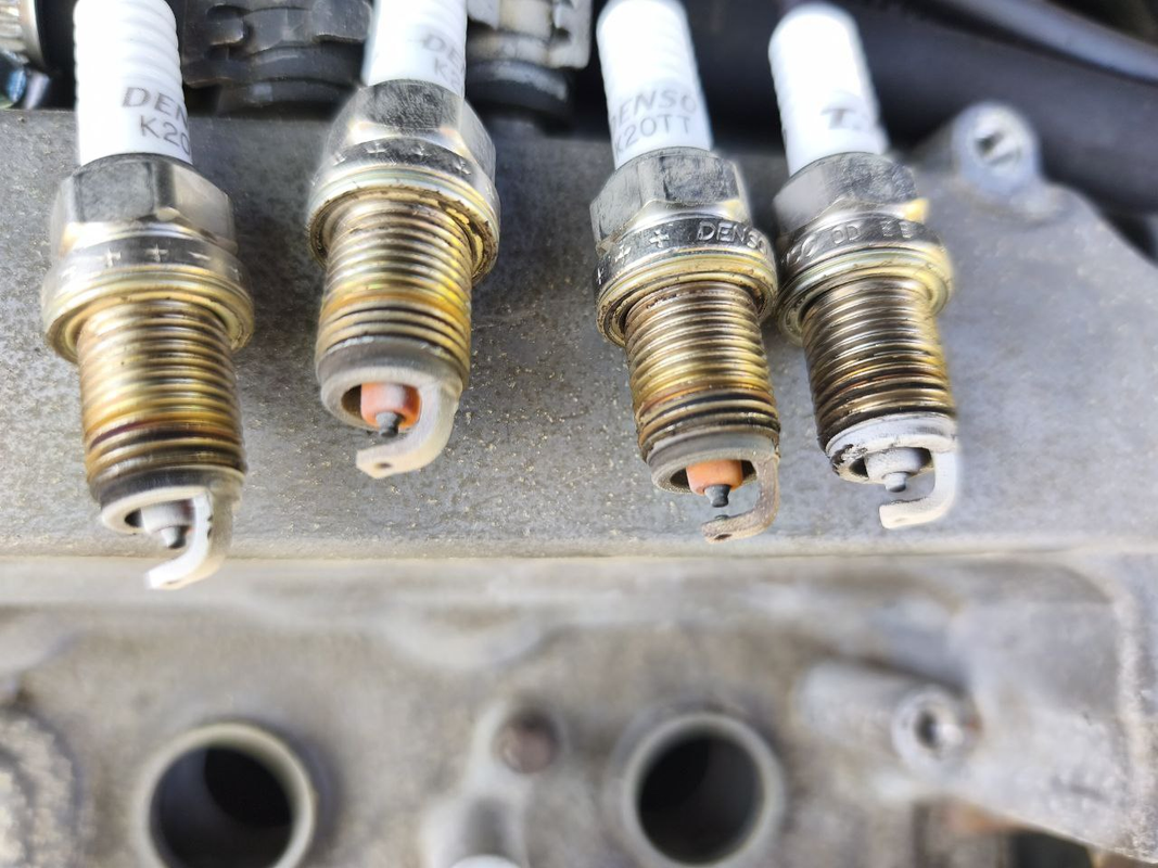

Опубликовано 04 Июль 2025 - 17:26
Були індонезійські Denso K20TT ~20к, проблем не було, поліз бо було цікаво що там по нагару + мав час і свічки на заміну.
трохи збільшилися зазори на +0,05 - +0,1мм
ізолятор в районі примикання до металевої частини став "шершавим", наче глазур обгоріла.
мабуть ще б тищ 5 можна було спокійно прохати.
Поставив такі самі, зі зменшеним до 0,7 зазором.

    • Сообщений 12928
Опубликовано 04 Июль 2025 - 17:32
А шо в них дирочки були, шось не пам'ятаю
Кажуть якщо нема пробоїв і відновити зазор, то звичайна свічка проходить ще стільки ж
Изменено: paa, 04 Июль 2025 - 17:32
Недорогі ж свічки, спокійніше і дешевше поміняти і забути на кілька років, чим дотягнути до пробоїв або до того що якась розвалиться..
Изменено: Schnauzer, 04 Июль 2025 - 17:45
#405
    • Сообщений 12928
Опубликовано 04 Июль 2025 - 17:49
Згоден
Може, треба глятути, десь старі валяються на дачі, а в Денсо на Сузуку такого нема
Изменено: paa, 04 Июль 2025 - 17:50

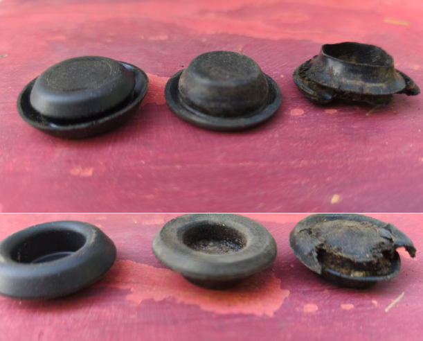

Опубликовано 09 Сентябрь 2025 - 14:31
Звернув увагу на заглушки порогів з боку задніх арок, саме ті були пластикові і втомлені на вигляд.
Виглядали приблизно однаково втомлені, але справа все чисто, а в лівомоу порозі знайшов трохи сухого піска, кількість не можу оцінити, сказав би сірникова коробка, сподіваюсь що це таки через пробку потрапило туди, а не через ще щось. Як на зло не пам'ятаю, як заглядував в пороги з торців після купівлі машини.
Водою, щоб через дренажі вимилось наче тупоah.gif , буду щось колхозити до пилососа, скільки зможу приберу. Залишив отвори відкритими поки що.
На фото пробка яка була(справа), по центру -гумова GM заглушка куплена в 2021 для інших отворів, і зліва куплена на днях заглушка Рено:Кліо-Сценік-Трафік.
image.pngphotoupload
Конструктивно реношная найкраща, як на мене. Щільно сидить.
