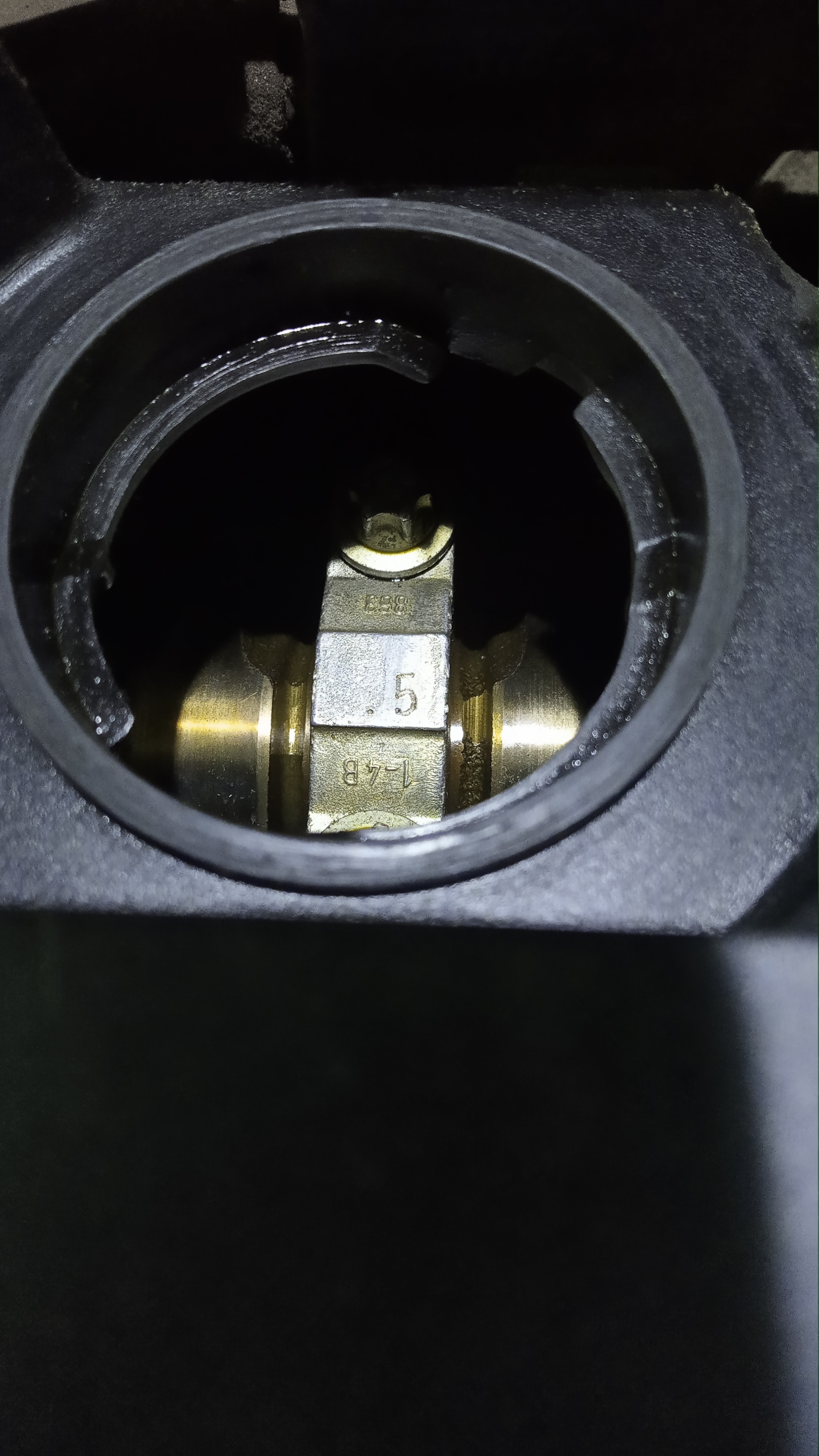

Всем доброе утро. Сегодня снял маслозаливную крышку - идет подсос под клапанную крышку (трубку за дроссельной заслонкой не снимал). Два дня без ошибки и снова Р0302...и снова на прогретом двигателе...а с переходом на газ все восстановилось (может когда катушку проверял, клапан снова заработал)
Да, самое интересное - при определенном угле освещения заднего стакла видно, что на нем был логотип какой-то немецкой фирмы. Я думаю, что гоняли эту машинку на фирме с самыми бюджетными маслами и замену не по регламенту, а потом продали в Украину...

baton45,sapphir, нашли песочницу в этой теме?
его полностью разбирал? С чисткой штока?
#189
dzhaith
dzhaith
    • Сообщений 356
  • Возраст: 67
  • Город:Покровськ був ... переїхав у село ...
  • Гос. номер:AX7205KA
  • Регистрация: 08.10.2023
Опубликовано 05 Март 2024 - 14:20
Нет, только померял сопротивление...

Маслзаливная пробка и должна притягиваться при работающем двигателе.
Так и было - притягивалась...а машинка снова не хочет переходить на газ...я потихоньку зверю....

Опубликовано 05 Март 2024 - 21:25
электроклапан в не удобном месте? Рудуктор горячий?
С чисткой штока?
Изменено: Дмитрий Владимирович, 05 Март 2024 - 21:27
Редуктор горячий, но он установлен очень неудобно (справа ниже фары) - добираться только с ямы, может сегодня залезу...

Опубликовано 06 Март 2024 - 10:42
Ну, коль машина все-равно на газ не переходит, перекрою баллон, сниму редуктор и займусь профилактикой
#209
sapphir
sapphir
    • Сообщений 3489
  • Город:Коулвілл, UK
  • Регистрация: 30.04.2011
Опубликовано 06 Март 2024 - 10:57
Таке собі рішення... В мене колись вже на Вктрі було - перестала машина переходити на газ, індикація пищала і щось мигами хотіла сказати але я її не розумів. Поїхав до газовиків, підключили комп і побачили що я з якогось пневмо клапана електророз"єм зачепив і якось зірвав. Я лазив руками абсолютно не до ГБО, навіть не згадаю чого - і випадково зірвав ( штатні так просто не зняти, не знаю чого той - чи був не до кінця надітий чи защібка слабка ).
Тому просто колупати те що працює - це остання справа. Якщо щось ззовні блокує його роботу це ж не значить що з ним проблеми. На Лачіку з 1.6 мотором і редуктором здається Стаг проїхав 200 тис тільки з замінами фільтрів - ані редуктор, ані якісь дешеві форсунки які на ньому стояли не міняв і не робив. Свічки і фільтра - все обслуговування, і то свічки з недорогих ( щось з ТТ ) і часто забував і переїжджав умовні 30 тис.
Изменено: sapphir, 06 Март 2024 - 11:25
