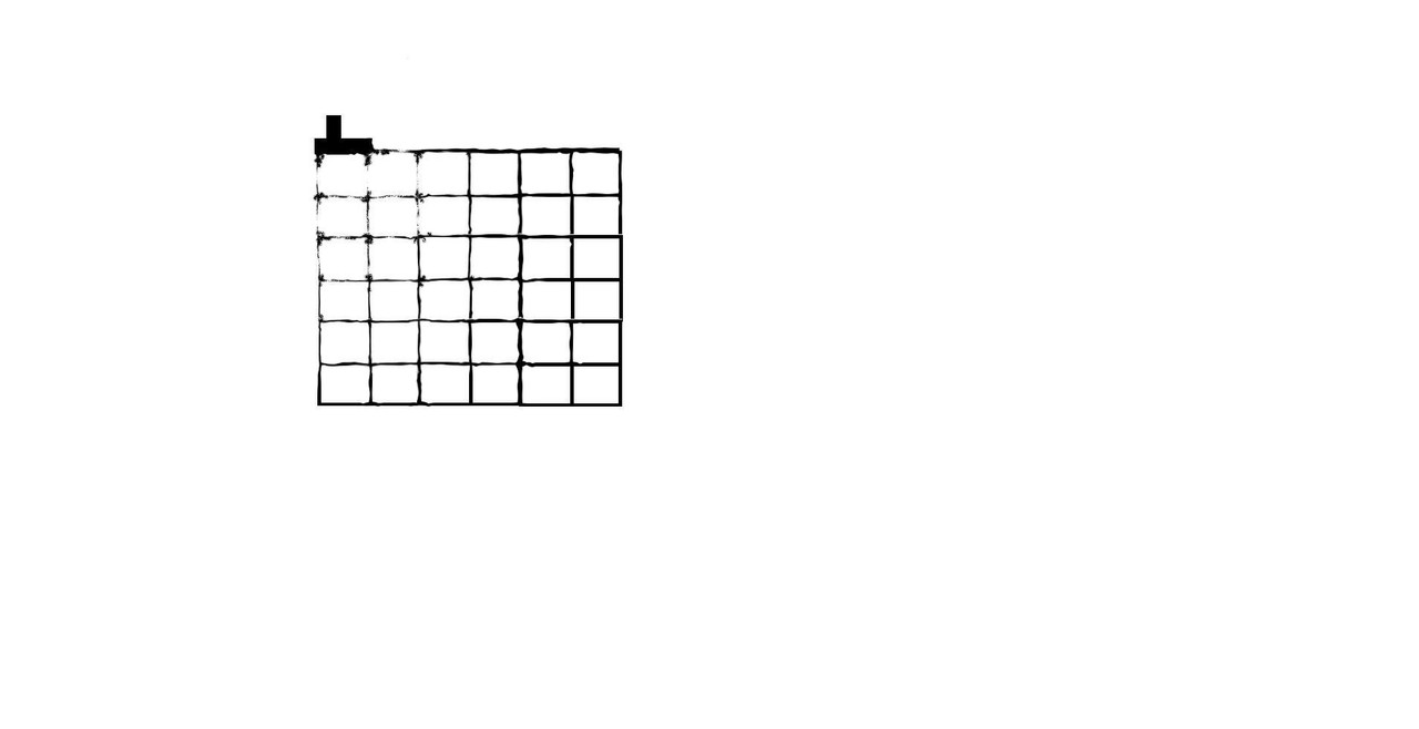

Та він і є на 50Аг. Але струм може віддавати тільки малий.
Я-то думав, що у мене з'явився павер-банк на 50 Аг, а воно тільки світлодіодом може світити.
50А*г там депоновані внаслідок неспроможності решітки пластин віддати(провести) великий струм протягом короткого проміжку часу завдяки нерівномірній деградації решітки. Неравномірність обумовлена віком та режимами розряду\заряду - прилеглі до баретки  частини решітки працюють більш інтенсивно (що обумовлено дещо інертними хімічними процесами) і тому швидше деградують, аж до зникнення місцями та  розривання електричної ланки в тому місці.
Решітка мінусових пластин твого АКБ має приблизно такий вигляд. Малюнок досить умовний, але суть, вважаю, зрозуміла.
Можна додати, що верогідно(виходячи із значеня струму розряду) до повного  припинення  протікання струму через цей АКБ залишилось кілька циклів розряду\заряду(може кілька десятків). При цьому швідкість деградування буде зростати в геометричній прогресії.
