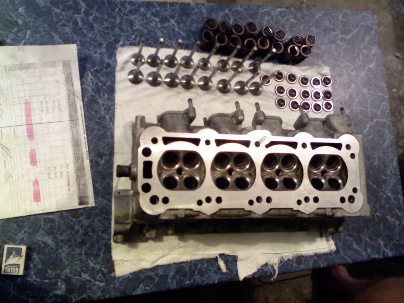

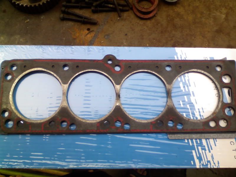

Итак видимо проблема качественного ремонта лопающихся маслоканалов (эмульсия в расширительном бачке)в ГБЦ С20ХЕ у нас решена.Методы ремонта секретом не для кого не были но большинство по каким то причинам либо ставили такую-же голову но целую(которая все равно лопнет)либо искали Косворд.
О способах ремонта можно почитать здесь http://www.orsas.com...ff/cav/info.php

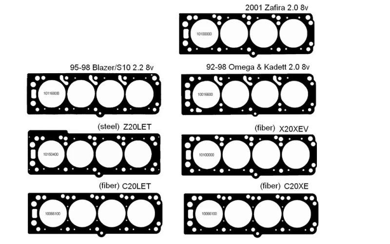

В моей гбц помимо ремонта нарезаны новые фаски и плоскость.При сборке я решил использовать прокладку от двигателя Z20LET.Об этом моде можно почитать к примеру здесь http://www.migweb.co...adgasket-2.html
Основной момент при установке прокладки от Z20LET это окна охлаждения имеющие меньшее проходное сечение.Также нужно отсверлить 3 из 4 заклепок оставив верхнюю правую.
сток C20LET
наложенная на прокладку от Z20LET
внизу видны перекрытые окна
На этом рисунке хорошо видны отличия Размещенное изображение

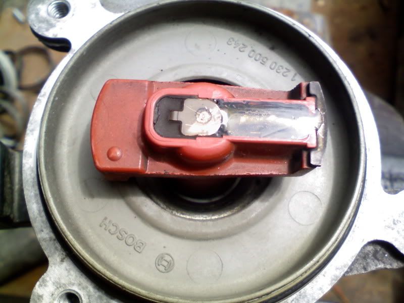

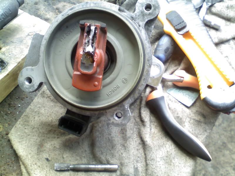

При сборке я применил еще одну модификацию-удалил сопротивление из бегунка.Почитать об этом подробнее можно здесь http://www.max-boost...st/ignition.htm
Пару фото
впаянная перемычка.Сверху нужно не забыть залить композитом

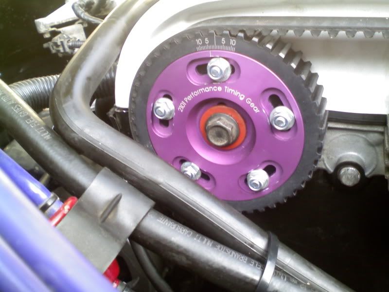

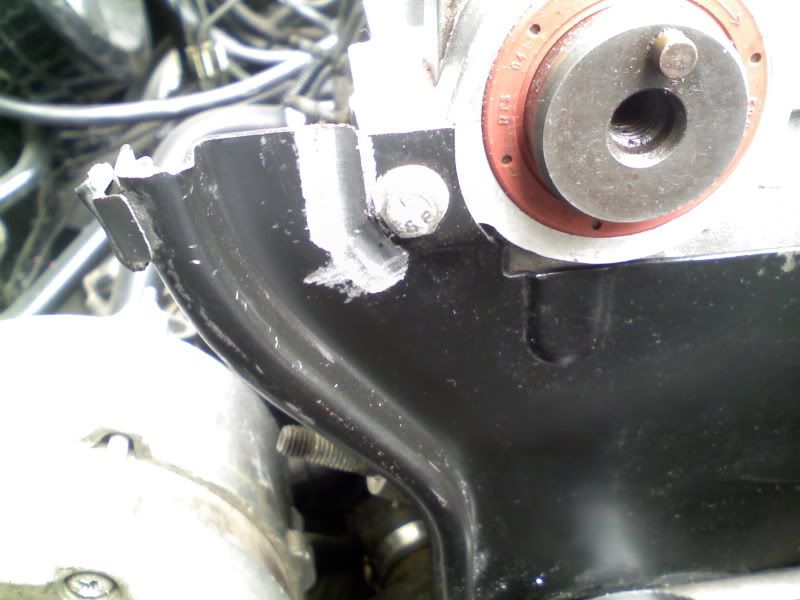

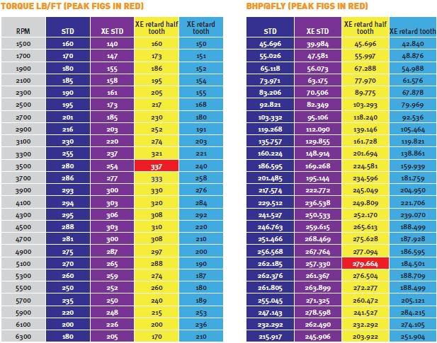

Следующий мод-впускной распредвал от C20XE имеющий больший подьем на 1 мм.Для его установки также нужна регулируемая шестеренка.При покупке такой следует обратить внимание на разное количество зубьев и их форму.Свою я купил на ибее самостоятельно с приятелем что очень приятно в финансовом плане)
При попытке ее установить выяснилось что ее более толстое тело упирается в пыльник механизма ГРМ что устранилось шарошкой
Подробнее об установке и настройке есть здесь http://www.max-boost...cams_C20LET.htm

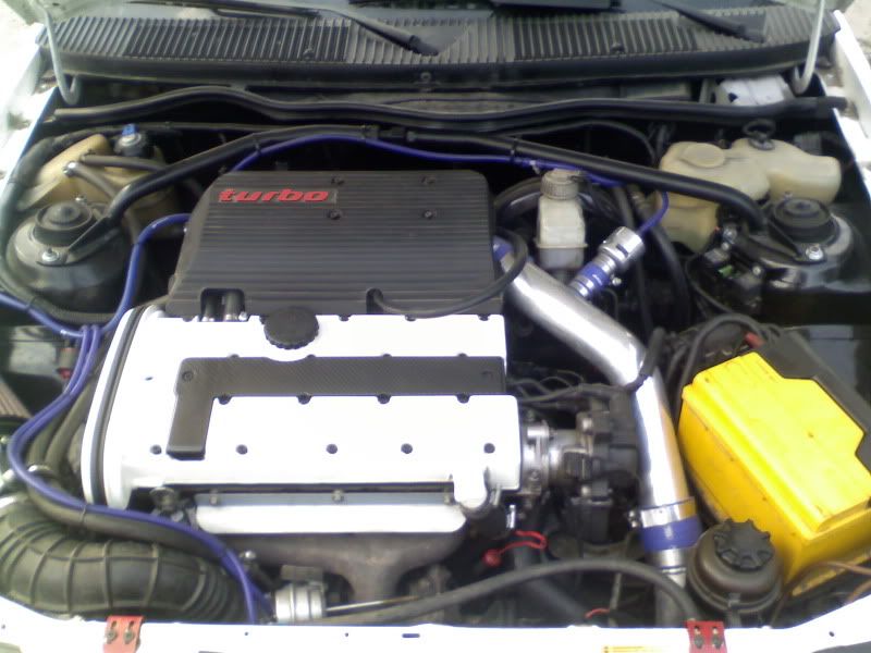

Дособирал подкапотное.осталось все вымыть.

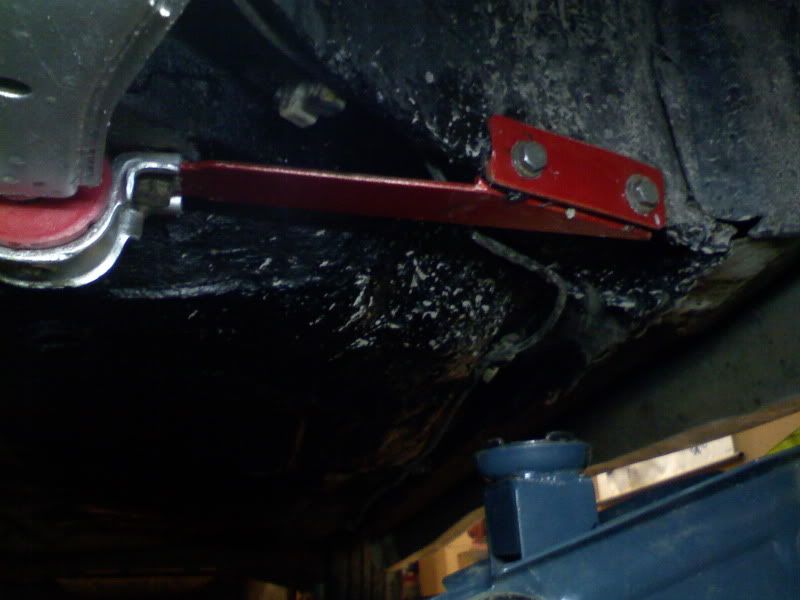

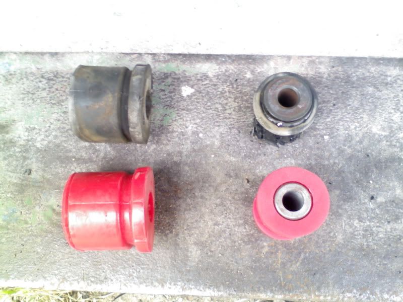

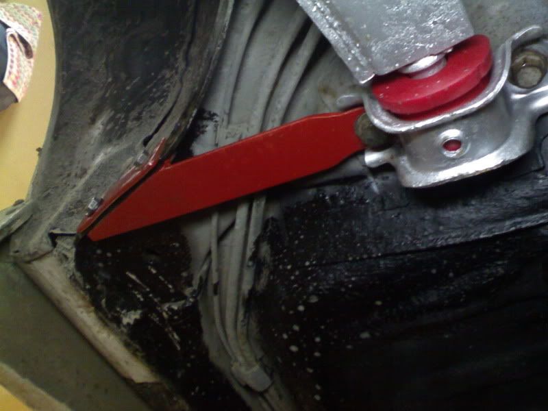

Полеуретан в рычаги
купить можно здесь http://a-tuning.net/pu/opel/kadett.htm

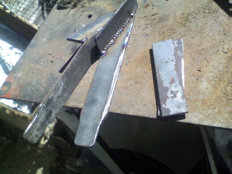

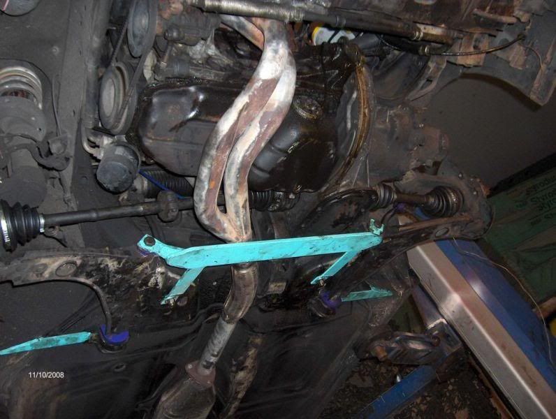

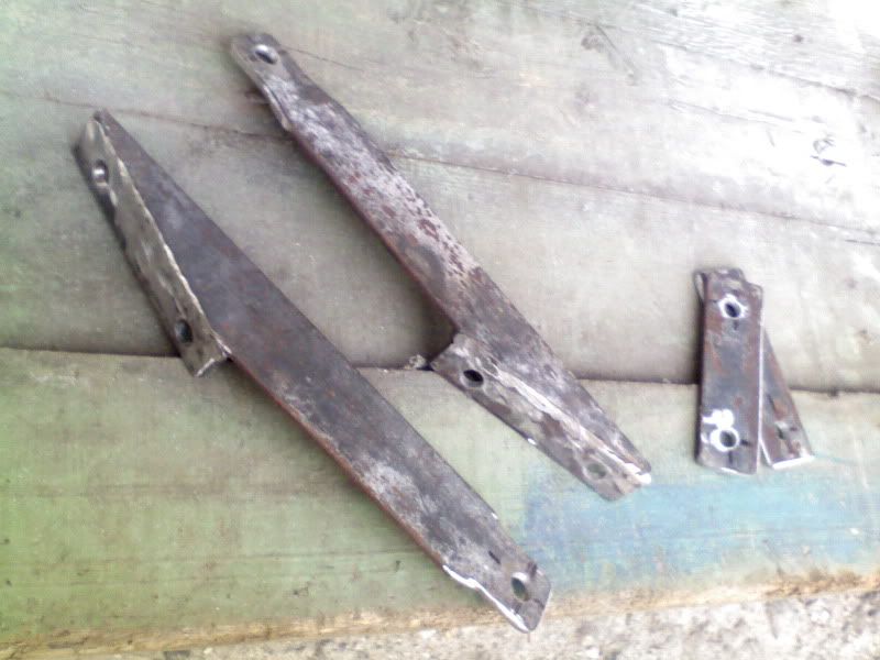

О распорках-растяжках.
Вот на мой взляд самая удачная нижняя так называемая распорка.Очень редко проскакивает на зарубежных форумах в проектах но в продаже не видел вообще.
Как видно-боковые отдельные элементы крепящиеся к заднему кронштейну рычага и к брызговику снимают часть нагрузки с заднего крепления часто отрывающееся вместе с куском кузова
Центральная часть примечательна тем что сделана в форме штанов (в отличии от обычной перекладины) что не только перевязывает между собой передние крепления рычагов но и имеет крепеж к кузову что в общем дает достаточно жесткую конструкцию работающую в нескольких направлениях.
Начну с боковых элементов
Да вроде как ничего военного... Главное правильно размеры снять.
всё, увидел что ты уже сваял - МОЛОДЦА!!!
спсб)

Какие впечатления после установки полеуретана?
