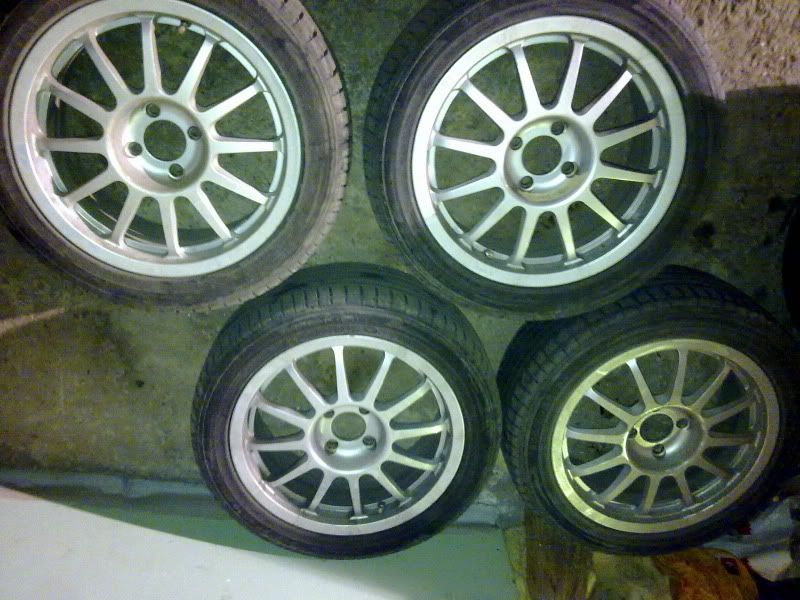

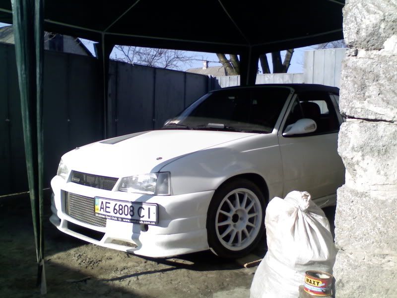

Опубликовано 25 Март 2010 - 21:53
сенк :sm15:

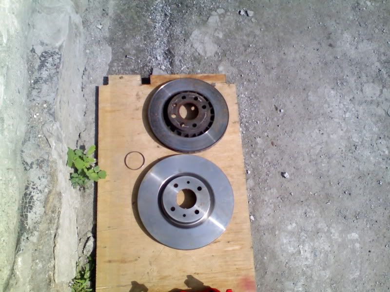

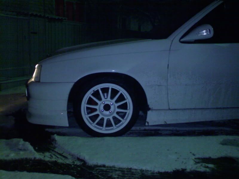

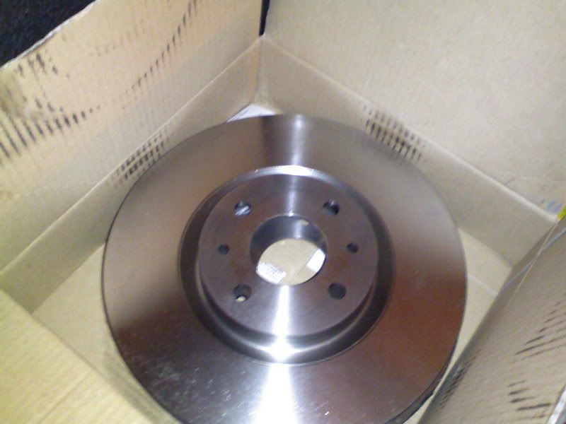

задул пару дисков.сверху баллоны 205 45 16.вроде неплохо будет.
под это дело подготовил 15"тормоза
если эффективность не устроит перейду на многопоршень вместо перфораций и прочих красивых бесполезностей
Изменено: yellow_car, 25 Март 2010 - 21:47
speedgarage.com.ua
ICQ 444-664-901
т. o67 253 1б 34
#612
Avega
Avega
    mechanic
    • Сообщений 13466
  • Регистрация: 09.03.2006
Опубликовано 25 Март 2010 - 22:01
280-е с Комбо?
#613
yellow_car
yellow_car
    • Сообщений 2115
  • Авто:есть
  • Регистрация: 22.01.2006
Опубликовано 25 Март 2010 - 22:16
284 с фиада

Опубликовано 25 Март 2010 - 23:34
разве становятся? :sm13_:
мнения разделились, кто пренебрегает 2мм на радиусе, а кто кричит что 4х98 это почти 4х400

Опубликовано 26 Март 2010 - 00:07
можно и так можно и фрезернуть 1мм

Поинтересовался у англичан, они советуют ставить с Корсы Д, которые 284 х 22, и они вроде 4х100. Экзист дает их и для FIAT Grande Punto, ты такие купил?

Опубликовано 04 Апрель 2010 - 19:52
сенк :sm13:
диски просто улетные! :) единственное - на резине с профилем повыше смотрелось бы получше имхо.. так - арки пустоваты..
хотя вообще чтоб заценить такие вещи нужно фото получше ;)
Изменено: -MAV-, 04 Апрель 2010 - 19:52

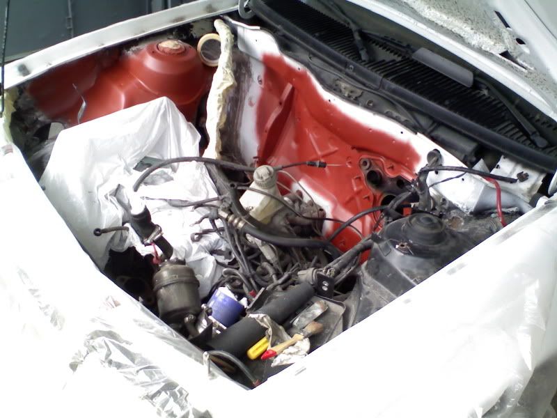

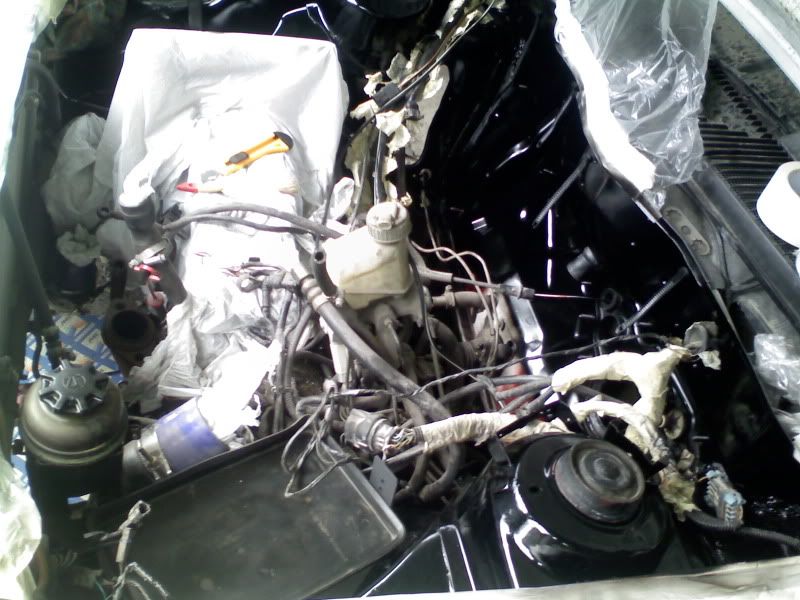

Опубликовано 03 Май 2010 - 01:13
да пустоваты..но 17 диски чрезмерно большие были..хотя разницы 1 см.

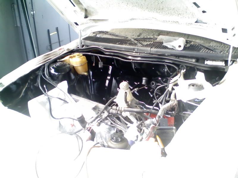

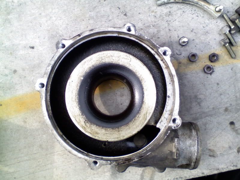

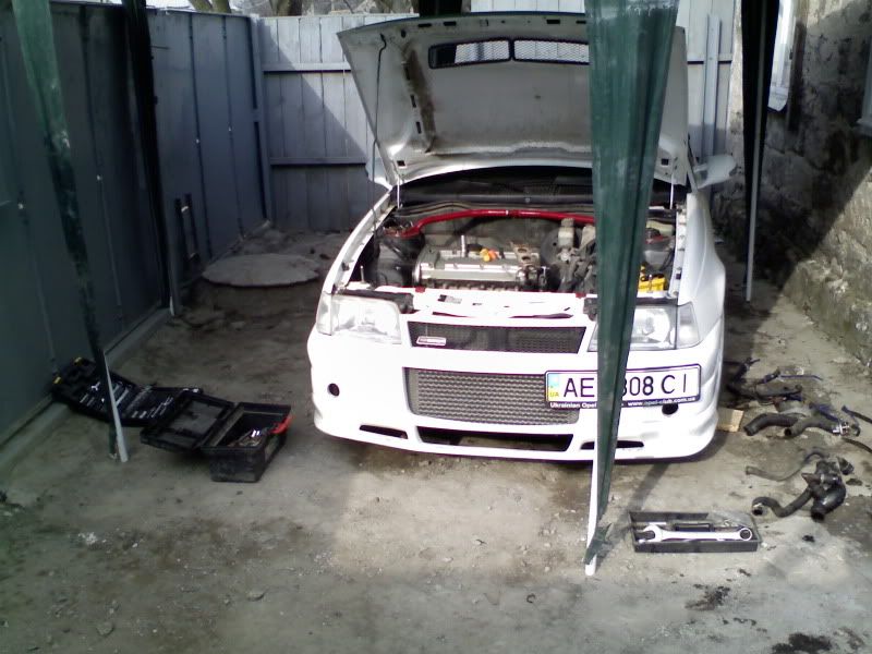

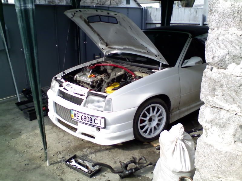

торговая паладка и тепло на улице рулит.установил и начал разбирать мотор.причина-пробитая башка-соответственно каша в тосоле.также сначала пришлось перенести забор и ворота на пару метров чтоб автомобиль не мешал другим автомобилям заезжать-выезжать во двор.
разобрав все под капотом я решил счистить всю краску до металла и покрасить заново.
больше такого не хочу-шкурить и отдирать краску в моторном отсеке дело очень неблагодарное оказалось.на фотках погрунтованное это сделанное за 4 дня.жесть в общем.

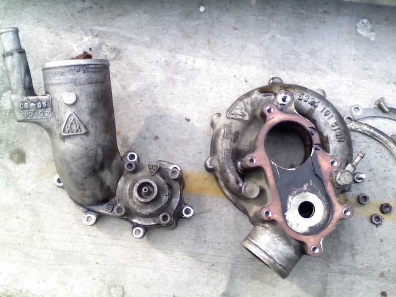

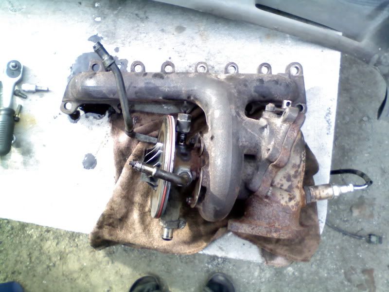

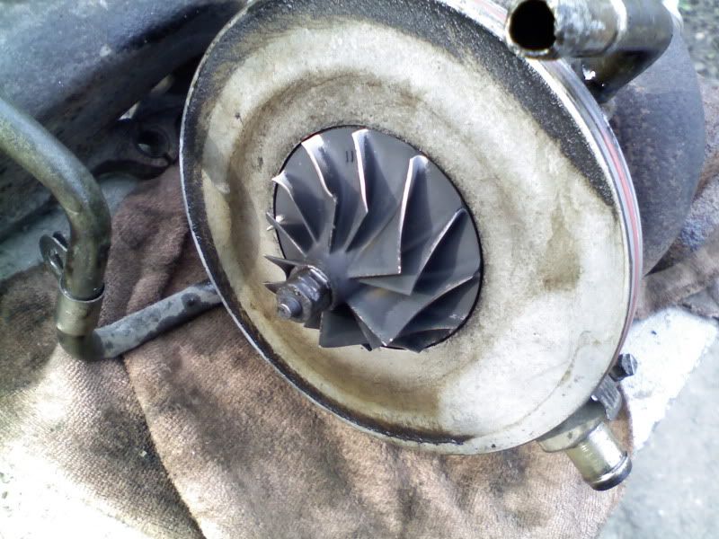

пока сохнет для разнообразия разобрал турбину.
как видно все в налете и масле.люфт небольшой так что все отмываю и собираю.
родная турбина конечно очень жалкое зрелище.поэтому для самоуспокоения делаю пару модов.это полное глушение байпаса куском шланга и удаление просто аццкой ступеньки на входе в холодную часть.
speedgarage.com.ua

Опубликовано 25 Май 2010 - 16:51

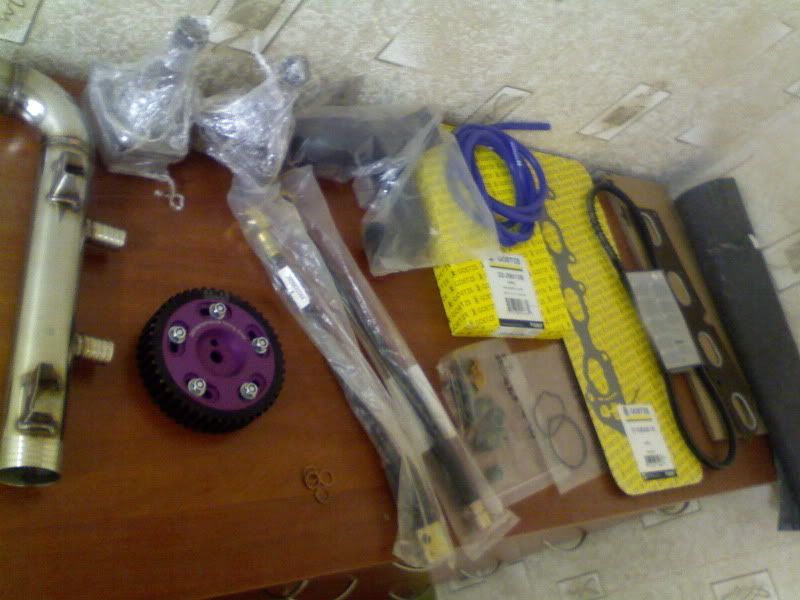

куча купленных запчастей растет быстрее чем я их ставлю.это гуд.
бардак под капотом тоже растет

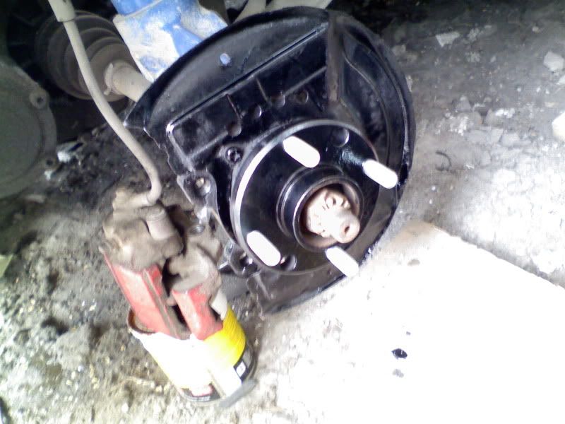

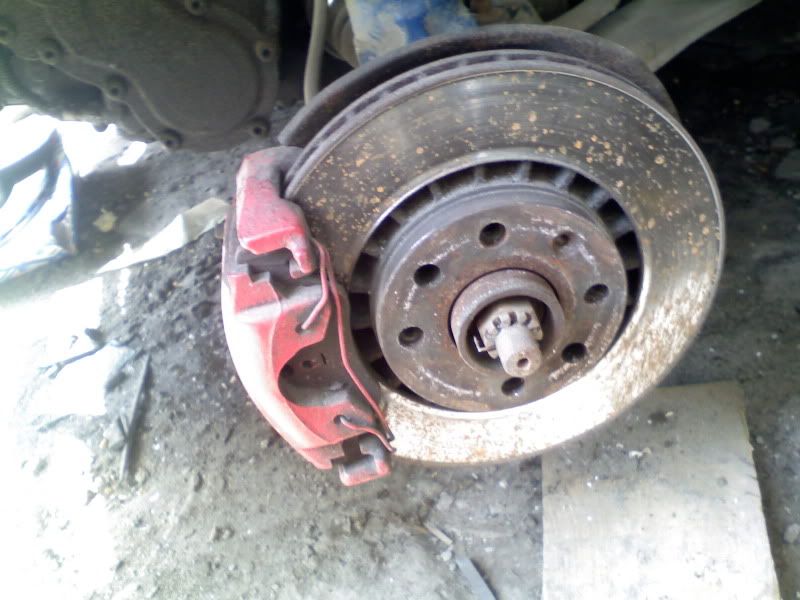

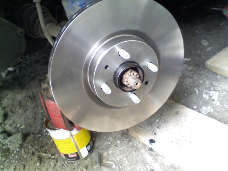

многое покрасил и уже ложу проводку
мои 256мм тормоза неуместны
снимаю.уступают место 15" тормозам
перед заменой подрезать пыльник и почистить покрасить ессно не помешает

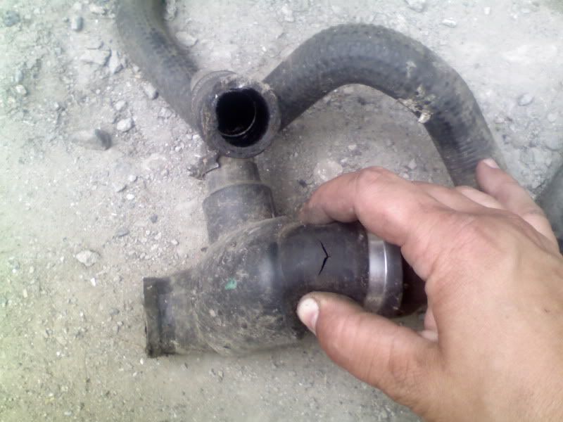

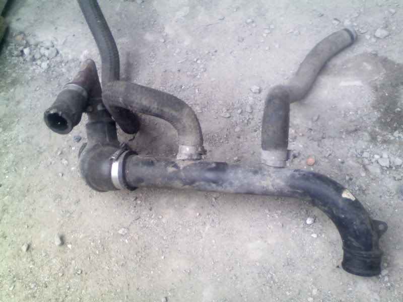

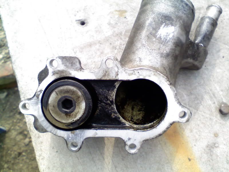

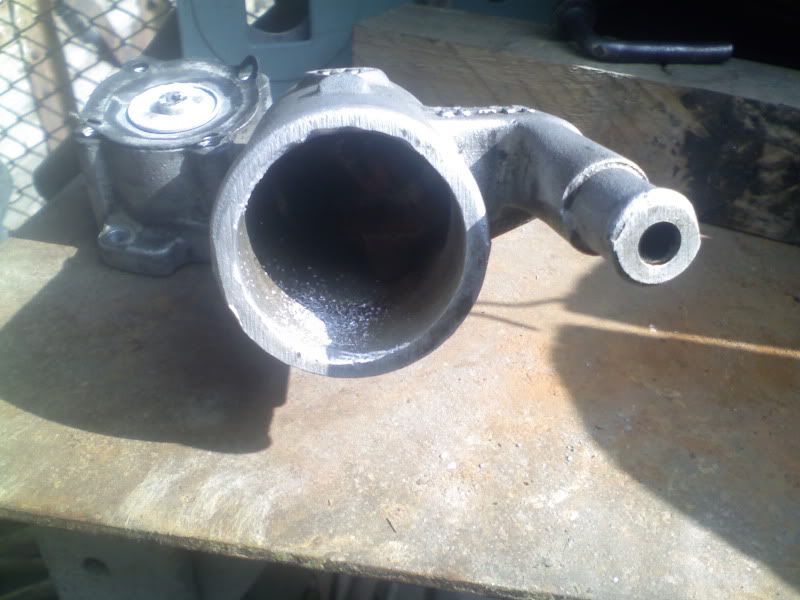

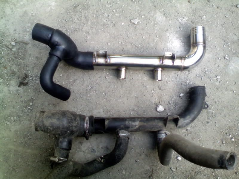

тем временем нашел место где сочился гадский антифриз
поэтому весь узел меняю на шикарное изделие от Степана
кстати резиновый патрубок странной формы оказался весьма дорогостоящий и дефицитен.
Изменено: yellow_car, 25 Май 2010 - 16:48
у мну 2шт есть в запасах :sm16:

На екзисте делло 200 грн. :smile:

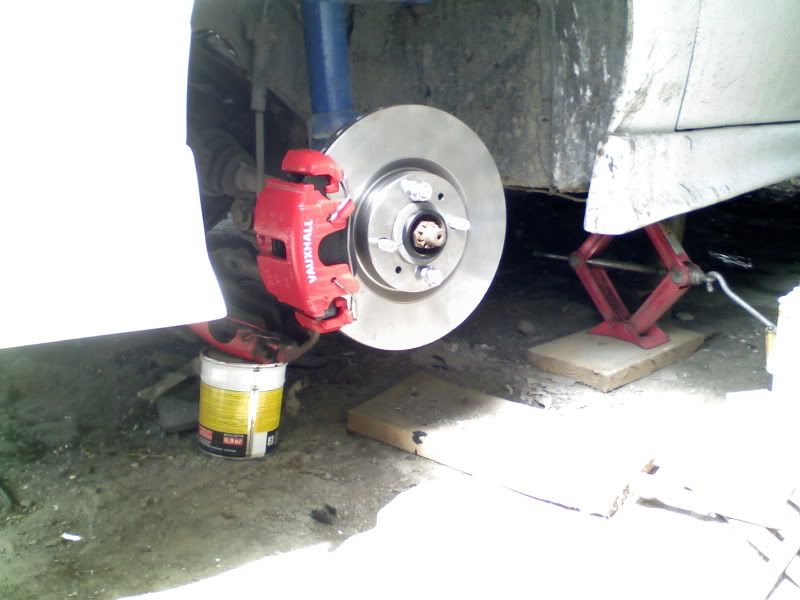

Тормозные диски от чего?
Какие суппорта под них теперь установишь?
#627
yellow_car
yellow_car
    • Сообщений 2115
  • Авто:есть
Опубликовано 26 Май 2010 - 13:59
на фото уже стоят :sm20: вариантов много.

на фото уже стоят :sm3: вариантов много.
