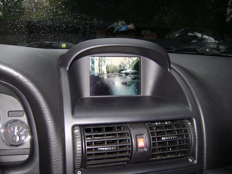

Работа камеры заднего вида на штатном дисплее... Камера малость дождем заляпана, но в общем и целом ничего...

Человека не видео, его просто штатный цветной дисплей интересует...
Привет с Российского Опель Клуба, решил поставить на ооб 98 года цветной бк, правильно ли я понял что достаточно для работы цветного бк - самого монитора и магнитолы на 1дин к примеру как у автора NCDR-1100, не нужно специальных переходников от обычного бк к цветному, или же нужно еще покупать косц проводки?
Привет Российскому Рпель-Клубу! Как там ваша Тигрочка - выиграла кажись? :sm37:
По сабжу - для работы собственно цветного БК нужен только сам цветной дисплей и одна из нави-магнитол (типа NCDR-1100), ну и еще немного доработать проводку - сменить 26-и контактный разьем обычной магнитолы ни 36-и контактный разьем нави-магнитолы, а два провода ведущих на кнопки подрулевого переключателя переделать на витую пару КАН-шины. Кроме того на Омегах есть три разных вида разьемов на монохромный БК - возможно разьем тоже придется заменить. Работы не сложные, хорошему электрику на пару часов работы.
Отдельный жгут проводов для трансляции нави можно не ставить т.к. карт для России под эти магнитолы все равно нет и не будет... Разве что для поездок за рубеж...
