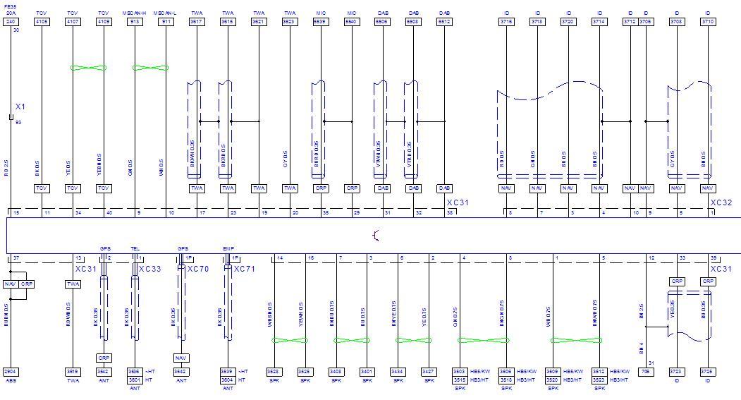

вопрос №2: по поводу громкой связи. она подключается через стандартную гарнитуру?
точнее, у меня телефон сони-эриксон z550i. к нему есть гарнитура. если я обрежу и подсоединю к магнитоле, то у меня громкая заработает?
34 - A14-26(6) - Телефон MUTE
35 - A14-26(23) - Телефон аудио +
36 - A14-26(20) - Телефон аудио –
согласно схеме вот эти разъемы? или как-то по другому?
Да, совершенно верно - громкая связь через стандартную гарнитуру и разьемы именно эти.

ramzik, никакого секрета нет, на немецком сайте по ссылке есть сама схема и перечень всех деталей, а спаять и я могу...

Здравствуйте друзья!конечно извеняюсь что не в ту тему пишу,но другого выхода нет.
Помогите найти схему подключения магнитолы Blaupunkt CD30 на опель астра GTC.
Я поставил себе вместо CD30 Pioneer Avic.Короче,украли его.Обрезали вместе со всеми разьемами,остались одни провода.
Теперь не знаю что к чему подключить.
Спасибо.

achira, держи, если тебе это чем-то поможет... :sm3:

Игорь,спасибо вам за схему, но я в ней ни..ра не понимаю.Я сегодня попробовал подсоединить .Подсоединил конечно колонки и питание.Черный (-)к коричневому и жёлтый с красным вместе(+)к красному.Заработало.Но не отображается на дисплее машины и управление с руля не работает.Там остались ещё три провода ,но я не знаю как их подсоединить,цвета разные.

achira, какие именно провода? На схеме все цвета обозначены... А по каждому проводу пояснения давать, так это упариться можно... Лучше скачай свежий TIS-2000 и будет тебе счастье...

Игорь!Спасибо за подсказку...качаю.Побольше бы таких людей как ты.
