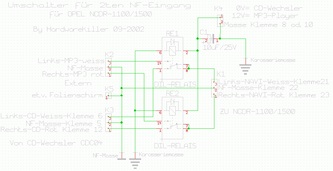

День добрый!
Имеется авто Опель Зафира 2003 г.в. с установленной магнитолой Siemens NDCR1100 (радио+СD+нави+БК+возможность подключения СD ченджера).
Имеется желание сделать линейный вход (jack 3.5мм) для подключения МР-3 плеера. В целом магнитола устраивает, но в дальней дороге напрягает постоянно менять диски или пользоваться МР-3 флеш-модулятором (шипение и качество звука оставляет желать лучшего).Поменять на другую магнитолу не получится так как без неё перестанет работать БК.
Буду благодарен за любые советы
Пусть удача не минует ВАС!
#184
Shadow
Shadow
    Ренегат
    • Сообщений 2196
  • Город:Украина, Киев.
  • Авто:ГАЗ М-20 "Победа" :)
  • Регистрация: 10.11.2003
Опубликовано 07 Декабрь 2010 - 21:00
Возможность подключения СD чейнджера или СD ченйджер?
Если СD чейнджер установлен, то банально подключиться на его вход (вот даже схемка готовая есть)
Если СD чейнджера нет, то кроме FM-модулятора что-то придумать сложно т.к. дополнительный аудиовход в этой магнитоле коммутируется процессором и если он не увидит на шине чейнджер, то он этот вход открывать не захочет без хирургического вмешательства...

Нет чейнджера нет, но хотелось бы подключить МР-3 плеер, а FM-модулятор звук не устраивает. Может есть какя либо схема подключения плеера вместо CD-чейнджера???
А разве нельзя на входы аудио CDL и CDR подсоединить шнур аудиовхода?
Гуру помогите!!!
Заранее спасибо! :sm11:
Нет пока такой схемы. Подсоединить на CDL и CDR конечно можно и нужно, но без чейнджера толку от этого будет "0" - я ведь писАл, что открытием/закрытием аудиовхода для чейнджера рулит голова и если она не видит на КАН-шине самого чейнджера, то и вход этот она открывать не будет т.к. по ее убеждению никакого другого источника звука на нем нет и быть не может.
Гуру помогите!!!
Заранее спасибо! :sm16:
Берешь другой усилитель, подключаешь к динамикам, а к усилителю плейер. Сейчас можно купить небольшие готовые, по крайней мере у нас на радиорынке есть.
- это касается только NCDR-в или ССR700 с СD чейнджером тоже мона срастить с МРЗ - плеером?

Да все равно какая магнитола - если она имеет возможность подключения CD-чейнджера, то подключить к ней можно любой источник аудиосигнала...
