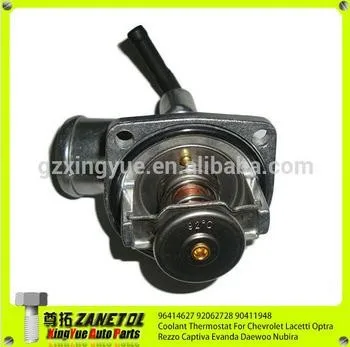

Возникла такая странность, может кто сталкивался:
Пол года назад поменял термостат, т.к. отламался пластиковый вывод на патрубок. После этого заметил, что при приближении стрелки на панели приборов (которая показывает температуру ОЖ) к 90С, машина начинает работать как трактор, подтраивать. Как только стрелка проходит 90С на 92-93 (в этих пределах и остается), все опять нормализуется. Если жать по трассе, а потом въехать в город и ехать умеренно, температура начинает падать и на 90С опять начинает троить, пока не спадет ниже или не поднимется выше. Это на метане, на бензине не проверял. По городу как-то не особо заметно, а по трасе реально перестает тянуть  и начинает дергаться, пока на 3-й передаче не погазуешь вдоволь.
Я так понимаю, что ЭБУ отключает одну или две форсунки из за угрозы перегрева двигателя, а когда термостат таки открывается,
включает их снова, но температура после включения ведь больше, чем до принудительного отключения. А при понижении температуры тогда почему отключает? Загадка. Датчик температуры ОЖ на двигателе врет?
До этого стоял родной GM 9 129 907. На замену взял JP-Group 881338003S. Температура начала открытия у обоих одинаковая: 92С.
На GM-овском есть небольшое отверстие для циркуляции по малому кругу:
а на JP-шном в этом отверстии болтается металлическая фигня, типа клапан без пружинки (плохо видно, но лучше не нашел):
96414627-09129908-1338003-93397748-Engin
Может эту фигню нужно было выломать перед установкой?
Изменено: alenmin, 23 Июль 2018 - 14:57

ИМХО нужно смотреть на обогрев редуктора,он идет он рубашки обогрева дроселя,  прокачать рукой "вход"
В моем случае,было в городе не замечал, а вот на трасе при падении температуру троение было ощутимое. (менял термоста
да и вообще нужно проверить работу на бензе, может и модуль зажигания доходить потихоньку.

Я тут вспомнил, что только месяц назад на газу стал ездить - форсунки шалили и дней десять назад поменял две на Бошевские. До этого ездил на бензине и на нём и заметил странности в работе. А катушку и свечи менял год назад (2600 км. езжу мало).
#574
Pashaa
Pashaa
    • Сообщений 845
  • Имя:.....
  • Город:Умань
  • Авто:Авто
  • Регистрация: 18.02.2011
Опубликовано 23 Июль 2018 - 19:10
Непонятно .  она на бензе троит?
Чеки горят?
Если горит чек то диагностика подскажет правильный путь к решению, а так вообще вариантов много,
 с практики скажу что если при нагревании машина коряво работает может бить и трещина в ЕБУ (в мозгах) , и воздушная пробка в редукторе, и говн*ный (китайский) модуль.
Термостат, форсунки, и свечи я бы исключил.

На бензине не то что бы сильно троило, но подтраивало. Это по городу. На трассу не выезжал. Да и на метане заметил только вчера, когда из Бердянска в Харьков возвращался, на Новомосковской трассе. Когда в Бердянск ехал ничего странного не заметил, хотя постоянно прислушивался, т.к. за пару дней до выезда форсунки поменял и когда еще в Харькове был, приехал с заправки, а машину трусит - думал еще одна форса умерла.
#576
Pashaa
Pashaa
    • Сообщений 845
  • Имя:.....
  • Город:Умань
  • Авто:Авто
Опубликовано 23 Июль 2018 - 21:36
C этого надо и начинать
Газ и термостат и все перечисленое выше никак НЕ относится к проблеме.
На диагностику конечно к толковому мастеру, но так как работа на газу и на бензе  практически одинакова то можно все свести к браку в модуле зажигания или трещиной в мозгах, и та и эта проблемы ведут к влиянию на работу от температурных изменений.
Рост опыта прямо пропорционален количеству выведенного из строя оборудования. (закон Мэрфи)

Чек не горит.  Даже когда троила  до замены форсунок чек не загорался и педалями не читалось ничего. Только у электронщика показало два цилиндра с пропусками зажигания.
Изменено: alenmin, 23 Июль 2018 - 22:11

Воздушный тоже год назад менял, когда троить из за форсунок начала.
Подозреваю, что первая скорость вентилятора не включается, и при открытии термостата на радиатор, идет перегрев с отключением форсунки. А когда включается вторая скорость вентилятора - все нормализуется. Это объясняет троение как при нагреве, так и при спаде температуры ОЖ. Если так, то прийдется снимать ЭБУ. Вобщем нужен сканер, чтоб разобраться. Как порешаю - отпишусь.
Значит буду брать ELM. Спасибо.
:smile44: В теории форсунка отключается при десятикратном пропуске зажигания ( отсутствие воспламинения в цилиндре)
который  фиксируется датчиком детонации,  какая взаимосвязь с вентилятором непойму :smile284: .
ELM Это так, любительская цяцька  для себя  "посмотреть чеки" , а если загорится машинка с ключиком то он уже бесполезен, не прочитает.

Да прочел про аварийный режим двигателя и подумал, что вполне может принудительно отключить при перегреве. Да оно как бы и логично реализовать такую защиту: https://www.drive2.ru/l/8723088/
На сканер много надежд не возлагаю, впринципе для чтения ошибок и нужен. Что-то поглубже ковырять не собираюсь.
