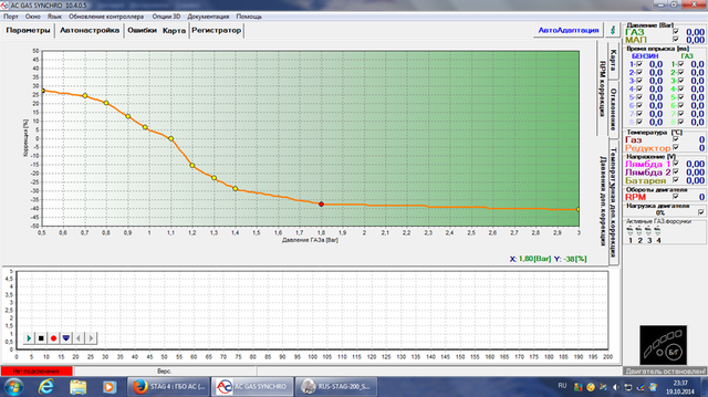

Оно то так. Но не лучше ли, поставить неизменную точку при номинальном давлении на холостом ходу, затем механически изменить давление на редукторе (в моем случае установить мой максимум - 1.4 бар) ,поставить точку, и опускать ее до совмещения времени впрыска. Затем туже операцию проделать , но с минимально рабочим давлением. Таким образом установить несколько точек, изменяя давление на редукторе?
Изменено: Валера1, 19 Октябрь 2014 - 22:07

    Opel Zafira A Z18XE в воспоминаниях
  • Регистрация: 12.03.2014
Опубликовано 19 Октябрь 2014 - 22:22
Пример
#1247

Пример
6693561_m.png, по моему само важно
важно настроить перелом давления при старте , и на разгоне , то што ниже 0.7 -0.65 по моему уже переход на бенз, ано не к чему.
#1249

То был пример. А на яву вот что вышло. Посчитал процент. Поставил точки. Давление
И температурная
Время бензофорсов совпадает.
Изменено: Валера1, 20 Октябрь 2014 - 17:15

читал, что есть возможность ограничивать минимильные и максимальные значения времени впрыска, то есть оставлять график только в той зоне, где происходит работа и образать зону, которая не нужна.
В Stag -  "Экстра-впрыски"- установить порог – импульсы впрыска бензина ниже  установленной величины будут игнорироваться контроллером в том смысле, что контроллер не будет генерировать импульс впрыска газа в случае появления импульса впрыска бензина ниже установленного порога.

Экстравпрыски Стаг режет нефиг делать, но там нужно с умом, а то будет глохнуть при отпускании педальки.
