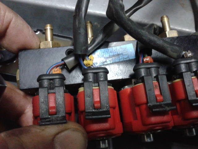

Блин, ну зачем же так запутывать
Чо нельзя первый возле первого - четвертый возле четвертого. Или это спецом - для врагов? :smile44:
Форсунки отключал - двигатель работает без перебоев. Как еще проверить правильность?

Трубка от №4 идёт к 4-му цилиндру?
Я тут: 067 976 23 06

Конечно. Я имею в виду провода. Или они сами распределяются по цилиндрам при автокалибровке?
Тоесть не конечно Расположение такое. по трубкам 1й номер идет на 4 й цилиндр: 2й на 3й :4й на 2й : 3й на 1й.
Отсчет цилиндров от ремня ГРМ

artemdndz
artemdndz
    • Сообщений 2299
  • Имя:artem
  • Город:м. Кам'янське
  • Авто:omega b ч20чум серебристый седан уже с ГМО
  • Гос. номер:АЕ4629НА
  • Регистрация: 02.09.2010
Опубликовано 01 Ноябрь 2014 - 18:27
Думаю, что нет.
..по трубкам 1й номер идет на 4 й цилиндр: 2й на 3й :4й на 2й : 3й на 1й.
зато у тебя есть возможность трубки укоротить.. и не скучно  :sm13_:

Та не. Трубки идут правильно, по очереди. От первого цилиндра к первой форсунке на рейке, и.т.д. А вот номерки не соответствуют - ни один. Понятно что их можно подцепить куда хош. Вот и спрашиваю как проверить соответствие.
:sm12_:  или я тормоз.. Пофик как на форсуночной рейке стоят форсунки.. Важно,чтобы провод с номером 1.2.3.. соответствовал цилиндру 1.2.3
Вот и я спрашиваю.

  • Регистрация: 12.03.2014
Опубликовано 01 Ноябрь 2014 - 21:07
Может установщики специально номерки переставили - запутали? Я в шоке :smile8:
а нафига? не проще разобрать и почистить по людски?
Слышал что после разборки, чево то там потом проседает.

Опубликовано 01 Ноябрь 2014 - 21:10
Может они с бензиновыми попутали, поэтому и газовые так подключены.
Валтеки таким образом не промоешь, толку не будет. А нафига ты их вообще мыть собрался?

Валера1, Та чистка  это фигня. Что скажите про не соответствие номеров на форсунках, их цилиндрам? Или наоборот - это фигня?
Бензиновые форсунки разорваны через фишки, или резали провода?
