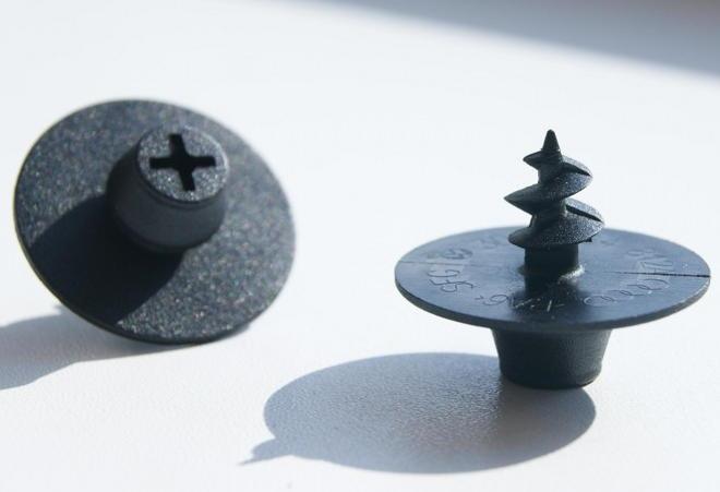

Кстати о ворсовых коврика салона - ребяты, нет у меня штырьков пластиковых на родном ковре.
купи то VAGа
 86606406.JPG&Size=1600x1400&MethodType=8

купи то VAGа
Можно и от Вага, главное понять как они к салонному ковролину крепятся - если там пол салона раскидать нужно - проще забить раз не повезло с оригиналом.

Опубликовано 31 Октябрь 2018 - 21:32
sapphir,3c08465219B9 и  3c08465239B9
 Защелкиваются на коврики. Они идентичны GM
