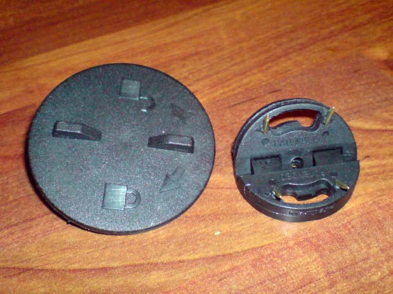

Кстати о ворсовых коврика салона - ребяты, нет у меня штырьков пластиковых на родном ковре. Точнее какая то пластмаса присуцтвует а вот "штыри" или сломали или их сняли. Где увидеть как они там устроены и какой код детали чтоб их заказать?
И что это за винт крепления:
https://prom.ua/ua/p...kov-salone.html
Изменено: sapphir, 31 Октябрь 2018 - 09:50

Опубликовано 31 Октябрь 2018 - 12:17
Це не для OVC.
Крепление ковриков в салоне, винт поворотный 2208843, 90218614 . Opel Astra А (1991-2000), Astra G 1998-2005
Ha OVC в підлозі є штирі, до яких кріпляться коврики (тільки для передніх крісел водія/пасажира)
Сфотографую і викладу

Опубликовано 31 Октябрь 2018 - 15:08
Це не для OVC.

Либо уже ковёр кто то менял либо на дорестайле так ...
Я видел на фото у других пластиковые штыри где то см в высоту и где то столько же в диаметре. Поэтому и возник вопрос как на это крепить коврики или на это надеваются штыри ...
#13884
Baron
Baron
    • Сообщений 3181
  • Авто:ОVC
  • Регистрация: 15.10.2009
Опубликовано 31 Октябрь 2018 - 15:25
sapphir, это дорестайловый крепеж, нижняя (ответная) часть, а сверху крепится защелкой. Цену лучше не смотри. Код: 9198879
Вот фото:

Опубликовано 31 Октябрь 2018 - 15:44
Вот фото:
:drinks:
Цены пока не видел  :sm13_:
Ну и крепить несовсем удобно как я понял - на мойке это гемор будет.

Вектра продолжает "радовать"   :sm13_:  :flag_opel:
ошибка по AFL
лева фара залипла  :sm12_:
та же проблемка
попробую починить кулаком )
а когда ошибку выкидывает, боковой свет горит ?

та же проблемка
у меня горел (ошибка моргала), только линза левая залипла в положение "вправо"
по хорошему я думаю надо снять фары и все почистить там и смазать
