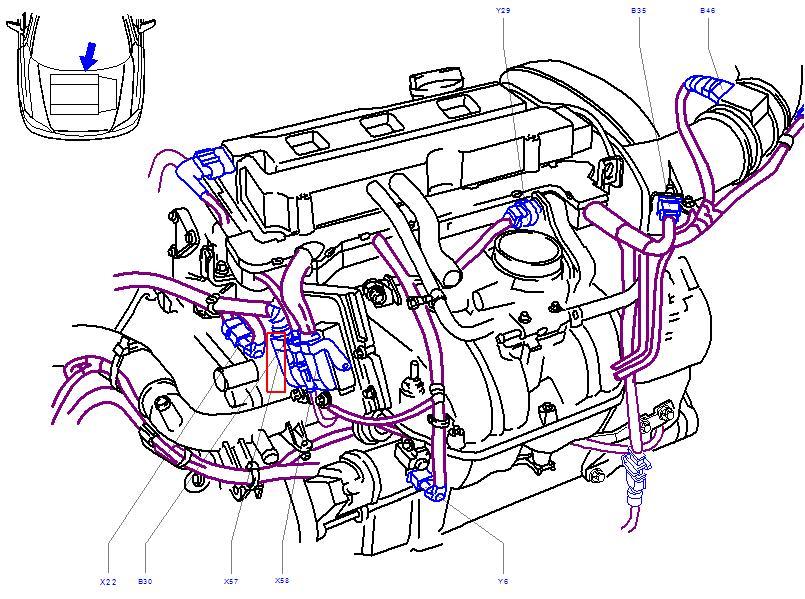

В твоем случае будет так:
Х2(13) - Х57(59)
Х2(11) - Х57(27)
Х2(17) - Х57(43)
Бывает...
Тоже бывает...
Это нормально. Пускай себе висит - он тебе не помешает...
А у тебя он вообще не Х71, а Х57... :sm11: Из двух это тот, который ближе к маслозаливной горловине.
