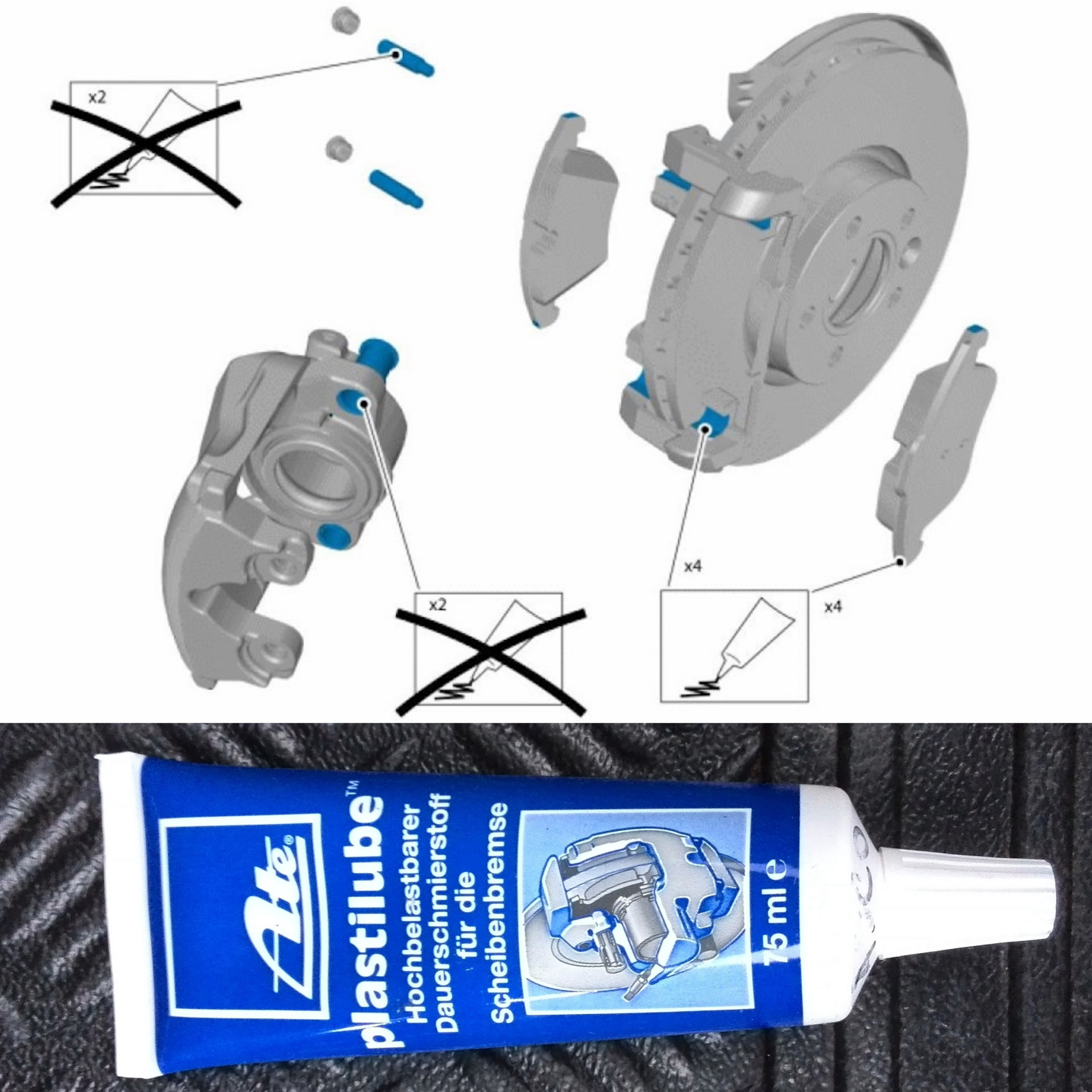

ате говорит не мазать
ATEшных ремкомплектов мне никто не предложил из продавцов ( да и направляйки по 250 грн/штука я наверное точно не купил бы, резинки АТЕ всего в два раза дороже тех что взял ), а кто я такой чтоб спорить с Френкит или ЕРТ которые Маде ин Спейн  :sm13_: - дали смазку значит намажем, комплекты то их а не АТЕ  :ad_new:
Не, ну реально - те кто ремонтируют каждый день мажут по умолчанию на все модели " бо їх так вчили", кто то пишет что не надо мазать. Если есть какая то инструкция Опеля по обслуживанию тормозной системы - кинь ссыль. Просто пойти и купить новые АТЕ, как сделал ты, я не могу да и не вижу смысла на такой старой машине. В середину суппорта лезть не вижу смысла пока всё работает и не течёт. Надо простосто продлить жизнь уже имеющимся и, если получится, вернуть частично накат. А то тут в соседних темах люди про старые кроссоверы рассуждают и про 20 литров газа, на ЛТК у клубня Е53 с 4.4 такой же расход имеет как у меня 2.2 которое нифига не едет  :faceoff:
Кстати, в видео из ФАКа, тоже направляйки мажут и засовывают в резинки АТЕ :
Изменено: sapphir, 21 Июнь 2020 - 16:34
отдаю за 1000 направляки+резинки+пружинки
непонятньій мужик, непонятной смазкой мажет направляйку
В ТИСе нету ничего про смазку, да и смазки ни у АТЕ, ни у Опеля для направляек нету
У тебя машинка с нуля - может и отношение к ней другое было. У меня другое - 1000 грн потратить на профилактику это слишком круто.
А на счёт видео - тогда вопрос к модераторам что они там выкладывают и зачем?! Как я понимаю ФАК - это то что сделано кем то правильно и на это можно ровняться.
Изменено: sapphir, 22 Июнь 2020 - 13:33
#848
    • Сообщений 51440
Опубликовано 22 Июнь 2020 - 14:30
А где-то есть. У тебя тормоза после профилактики получше стали. Или ты меня обманул? :ad_new:

А где-то есть.
у трв? но у нас же ате )
сначала получше, но полностью не ушла (писал тебе в лс, тьі рекомендовал еще края колодок обточить), но потом все проблемьі вернулись, и я купил все новое, чтоб поменять и забьіть ;)

Vadym, логично. Эта смазка для направляек не предназначена.

... да и смазки ни у АТЕ, ни у Опеля для направляек нету
Есть и у Ate и у GM
#854
Vadym
Vadym
    • Сообщений 5813
  • Авто:Vectra C 1.9CDTI
  • Регистрация: 18.12.2006
Опубликовано 23 Июнь 2020 - 00:32
Есть и у Ate и у GM
какая?
есть еще третья?
Изменено: Vadym, 23 Июнь 2020 - 00:57
Напиши номерок комплекту, той що з поршнем?
