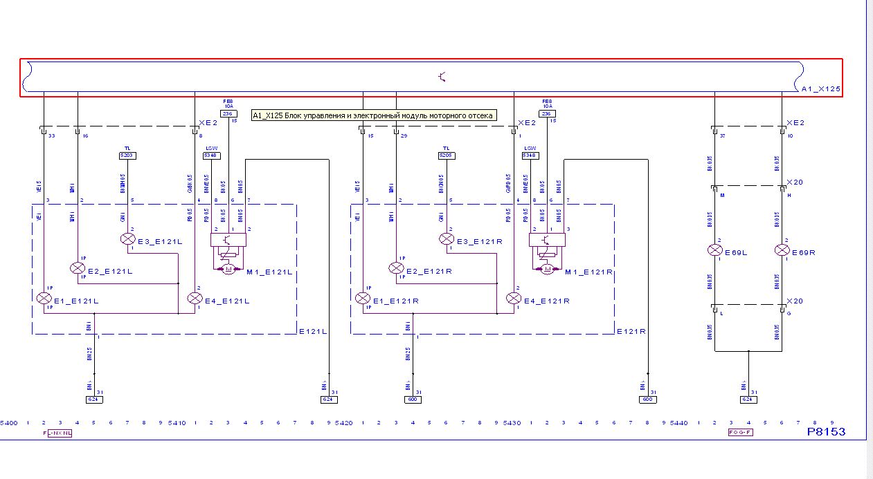

Опубликовано 29 Декабрь 2022 - 21:59
Вектра ц,дорестайл,потухла левая фара,ближний,нет питания,куда смотреть?Предохранители все целые,по схеме вроде вообще он один...?
Да,и возможно важно-стоит Китай ксенон,лампа d2s,замкнуло в ней,выгорел переходник,вроде сгорел блок розжига...в общем целый букет
Изменено: Низколетящий, 29 Декабрь 2022 - 22:03
Ukrainian Vectra Club
#3218
    • Сообщений 16109
Опубликовано 29 Декабрь 2022 - 22:41
Скорее всего силовой ключ в моторнике(где преды и реле), откуда идёт питание на  все лампы фары.  И дай бог если только он.
#3219
Низколетящий
Низколетящий
    • Сообщений 1799
  • Авто:Vectra A 2.5 V6
  • Регистрация: 10.09.2012
Опубликовано 29 Декабрь 2022 - 22:45
Как у всех нормальных,предохранители на это дело не придумали?
#3220
    • Сообщений 16109
Опубликовано 29 Декабрь 2022 - 22:55
Не, предом защищена общая цепь питания, а внутри через ключи разводка на каждую лампу отдельно и на каждую фару отдельно.
