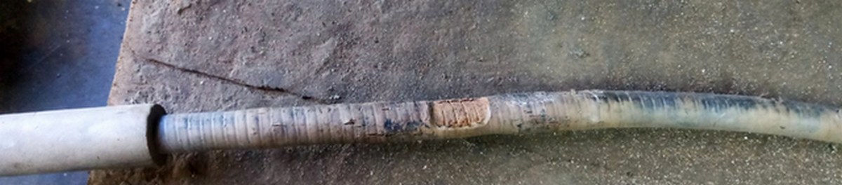

Почало підклинювати заднє праве колесо, тросік на вид норм, більше схоже, що проблема з колодками\суппортом.
замовив підставки, щоб не на домкраті під машиною лазити, можливо ся відбуду чисткою, подивимось за пару днів, якщо погода дозволить.
#278
    • Сообщений 51482
Опубликовано 09 Январь 2023 - 17:48
Как минимум скобы снимать

Опубликовано 10 Январь 2023 - 12:54
бо затягнувши назад не розторможувало
если есть на тросе ручника трещины в изоляции, то 100% что трос заржавел внутри и тяжело двигается.
