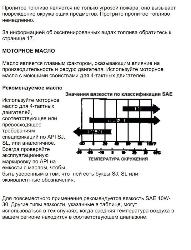

Опубликовано 02 Январь 2023 - 14:58
Охлаждение воздушное, температуры выше, а масло обычное, 10\15 W 40\50
Вроде 10W-30
блин, но не за 10 же часов..
50 мото часов

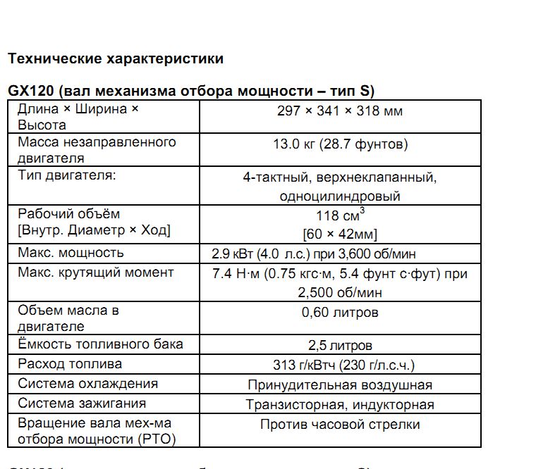

    • Сообщений 16113
Опубликовано 02 Январь 2023 - 15:03
Та шо там дорогого - полтора стакана масла :cool1:
0,6 л.

    • Сообщений 12923
Опубликовано 02 Январь 2023 - 15:20
0,6 л.
Где?

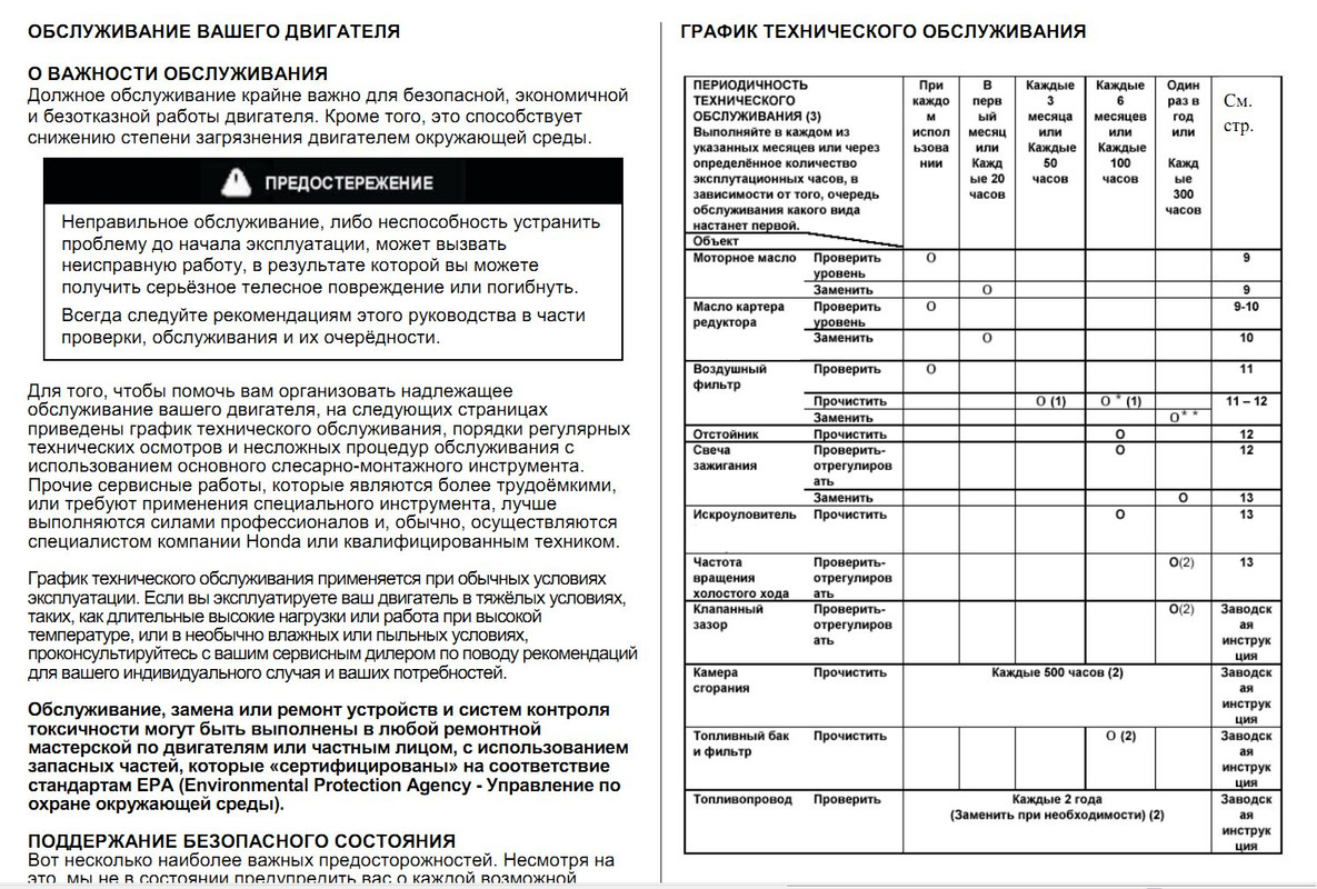

    • Сообщений 16113
Опубликовано 02 Январь 2023 - 15:38
50 мото часов
В том мануале по Хонде, что я надыбал для своего - 20 часов
Вроде 10W-30
В усреднённом варианте - да. Но допускаются варианты в зависимости от климата. Таблица вязкостей, конечно, вырвиглазная, но что там - в принципе понятно.
Где?
Ну то я за свой.

    • Сообщений 12923
Опубликовано 02 Январь 2023 - 16:14
Ну я считал по раскладу Юстаса 6л по 8ч = 48 с округлением 50, 20 то вообще пипец, Юстас расстроится, нашли причину поломки его мотора :sm12_:
Смотрел видос, там пацан говорил вообще про 100ч говорит пару сезонов катался еще 100 не накатал и решил сменить, ну такой себе "нигрольчик" слил :sm13_:
Ну то я за свой.
А, я про Хонду писал, кстати в твоей таблице таки расход 313г/кВт ч :cool1:
#198
    • Сообщений 16113
Опубликовано 02 Январь 2023 - 16:22
  Ты имеешь в виду Манагерову Хонду?
Та видел, конечно.
Но вот такого типа  характеристики тоже попадаются, раньше и на свой находил, но  то больше десяти лет назад было, сейчас не могу на именно свой найти, видимо  по старости модели уже не актуально.
