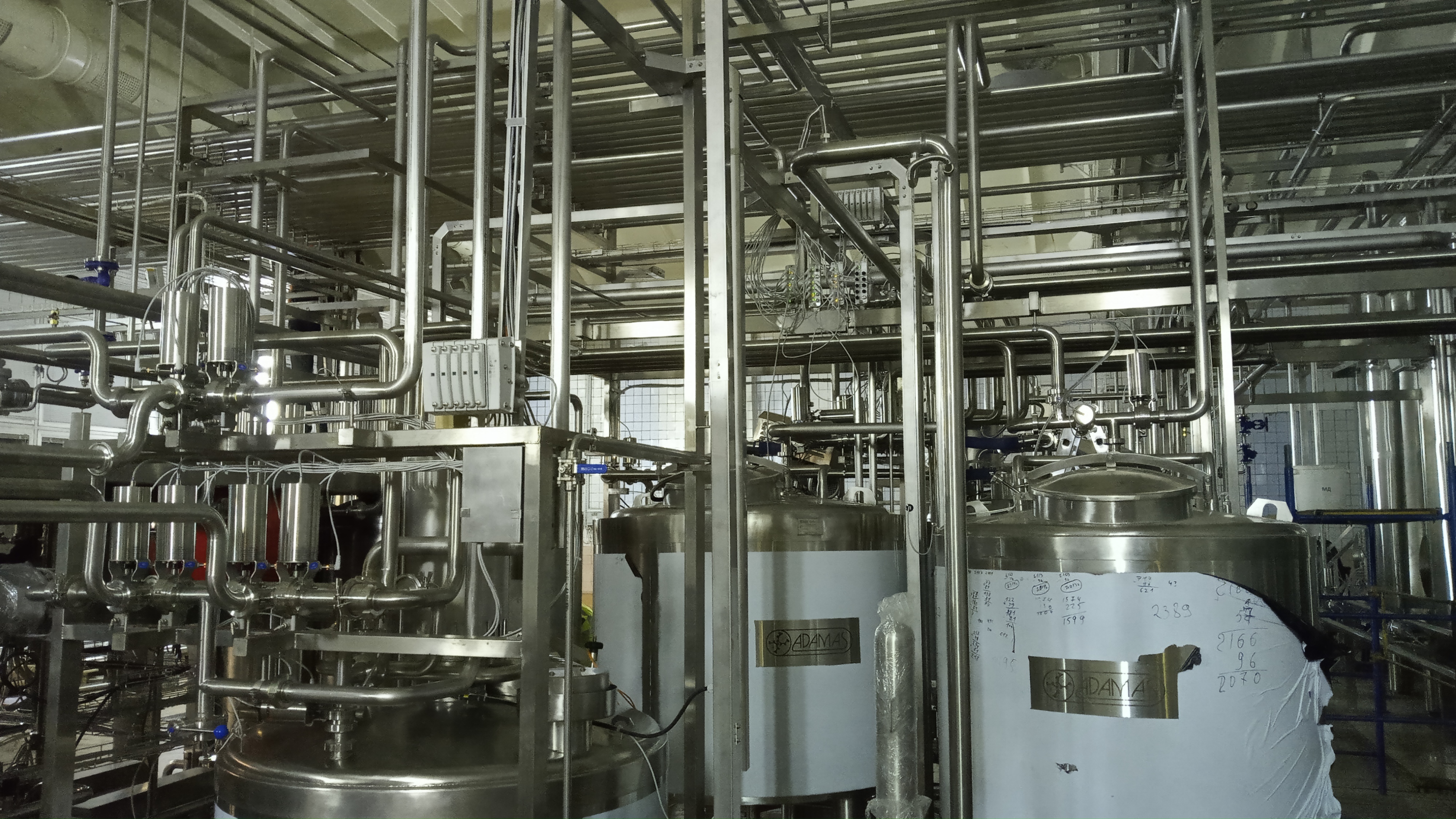

Что мешает взять отрезок нержавеющей трубки развальцевать самому? Завтра гляну в гараже. Не помню какие есть отходы. Найду, отправлю тебе Укрпочтой. Два отрезка развальцованных. С тебя пересылка.
Последние годы работал на  монтаже пищевого оборудования(пивзовода Рогань, Мивина, молокозаводы). Там было всё. Проблема чернягу найти.
Фрагмент линии по производству сливочного масла.
