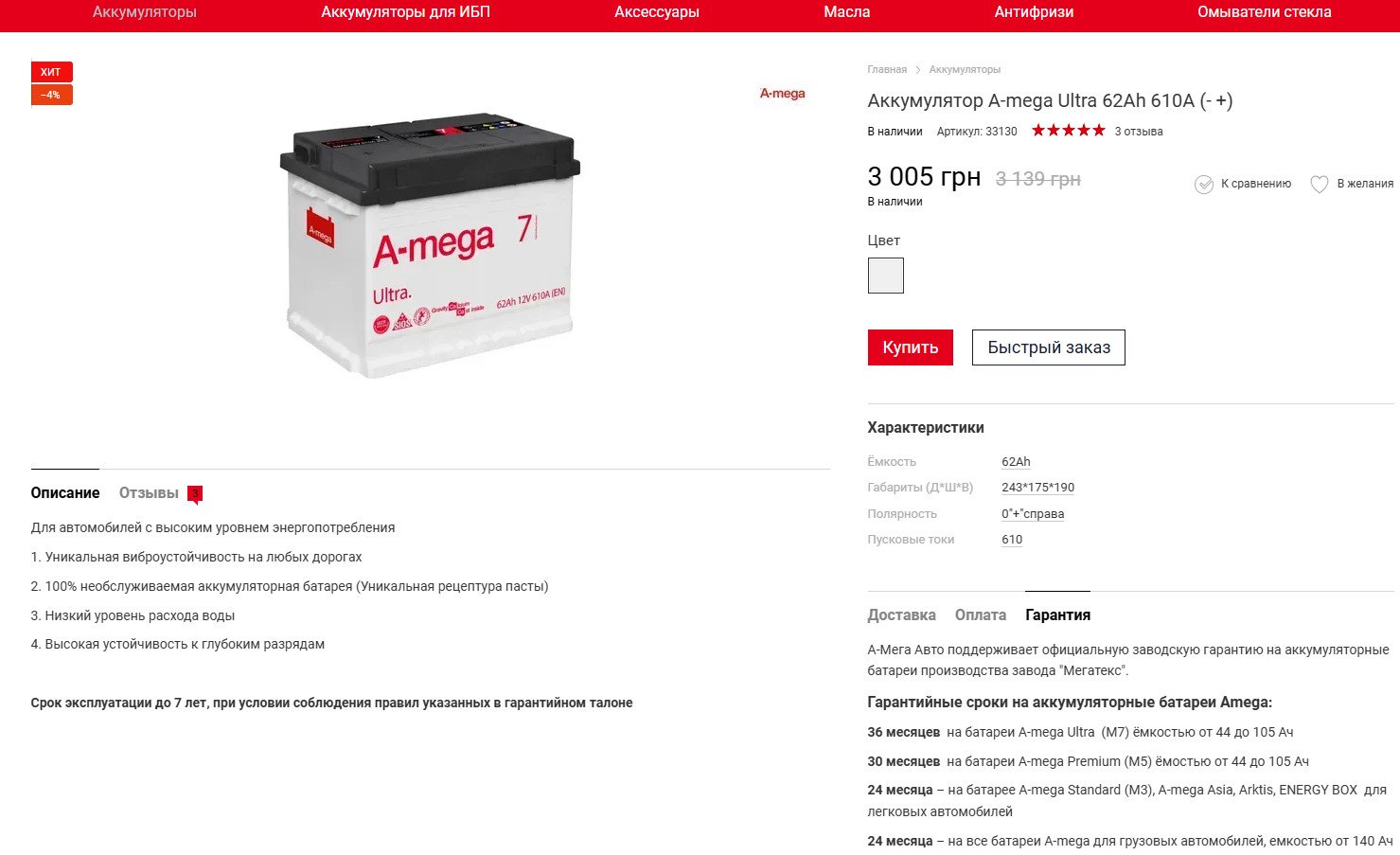

Опубликовано 02 Октябрь 2025 - 11:02
есть ли у кого опыт?
болеее десяти лет на этой марке. Ничего нигде не трёт. Шумка есть.
Аккумулятор A-mega Ultra 62Ah 610A (- +)
Ёмкость 62Ah Габариты (Д*Ш*В) 243*175*190 Полярность 0"+"справа Пусковые токи 610

Опубликовано 02 Октябрь 2025 - 11:43
sm302.gif   Значит таки можно брать.

Парни я спрашивал лишь, встанет ли 190мм под капот астра G
стане, але правильний - 175
і табличку на капот не спиратись...

Якщо строьомно 190 то бери висоту 175. Треба тільки шукати не 50 А*год і мінус. І взагалі пошукати факт. Часто хрін знайдеш всі свої хотєлки.
