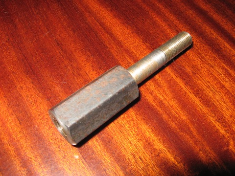

Добрый день!
Господа, у кого есть в Киеве старая передняя стойка от комбо? Хочу таки заморочится с увеличением клиренса. :)
Думаю сделать удлинители на шток амортизаторов. Как то так

кхм, нарисуй от руки эскиз как оно будет все выглядеть - поймешь ошибку. Подушка в кузов тогда сядет или будет в воздухе?
Или ты собираешься под пружину проставку такую же поставить, как и на шток, или я чего-то недопонял.

Удлинитель амортизатора + 3см + подушка под пружину из текстолита +3см. Именно так.
а, ну вариант рабочий, я похожим способом поднимал на 2 см, полет нормальный. Ставь сразу гофрированные пыльники для защиты штока аморта от грязи, стандартных при поднятии не хватает для защиты.
Развал чем будешь регулировать? При поднятии на 6см. он сильно уйдёт, и придётся переделывать крепление стойки, делать его регулируемым.

Развал чем будешь регулировать? При поднятии на 6 см. он сильно уйдёт, и придётся переделывать крепление стойки, делать его регулируемым.
Откуда 6 см? Он собирается на 3 см поднимать и правильно делает, так как я поднял на 2 см, а теперь хотелось бы еще чуток. А на счет развала ты как регулируешь? Изначально он не регулируется на комбиках. Регулируется только после того, когда распилят в креплении стойки отверстие верхнего болта эллипсом, чтобы появился люфт на регулировку. Мне на новых амортах KYB пришлось самому распиливать верхние отверстия, так как при стандарте развал не позволял выставить правильный угол. Делается круглым напильником, только хорошим, а то метал там что надо.
2-3 см проставок на перед выравнивают нашего комбика и делают вид не таким убогим, да и клиренс позволит ехать не очкуя.
Даешь проставки комбику! :sm13_:
Итого 3+3=6

Насколько я понял, проставка будет под пружину, чтобы поднять клиренс (3 см). А удлинитель амортизатора 3 см возвращает в свое рабочее положение шток амортизатора. :ph34r:
