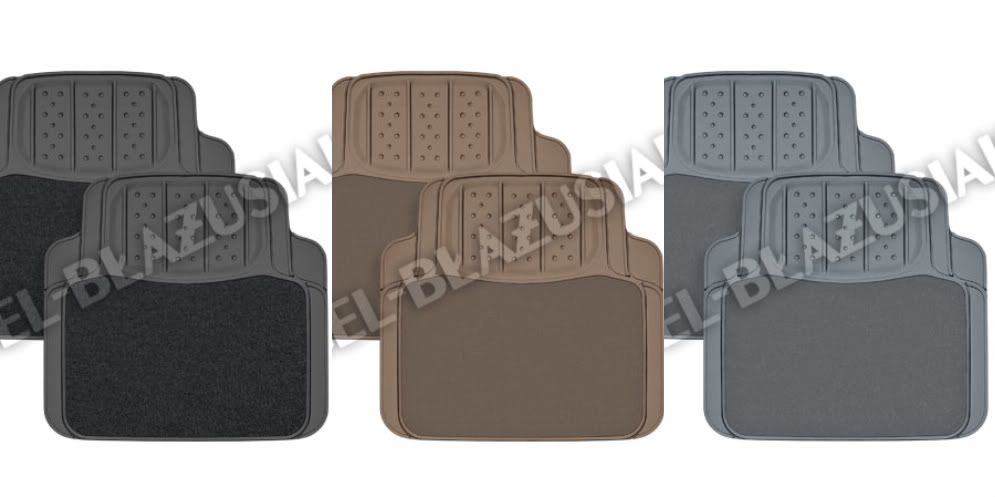

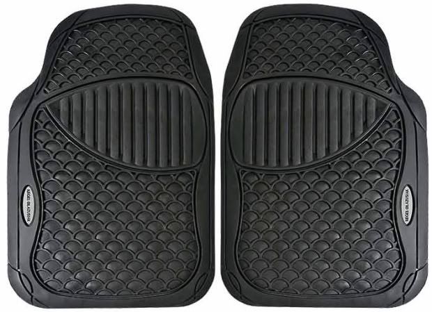

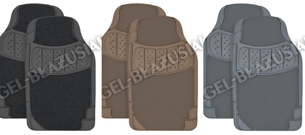

Коврики передн та задні на продаж. Також штатна магнітола. Ціна штатника 500 грн
Изменено: kantral, 20 Январь 2012 - 16:18

Резинові 185 грн
Ті що нище 275 грн
Є також коврик в задній відсік, але пасажирський. Можливо скоро будуть в грузові так як знаю що багато хто шукає. Зараз над цим працюю.
Також є новий комплект сцеплєнія.
Бокові зеркала. По 375 грн
Ціна 360 грн
Комплект 700 грн
Фільтр повітрянний 135 грн
Изменено: kantral, 20 Январь 2012 - 16:40
