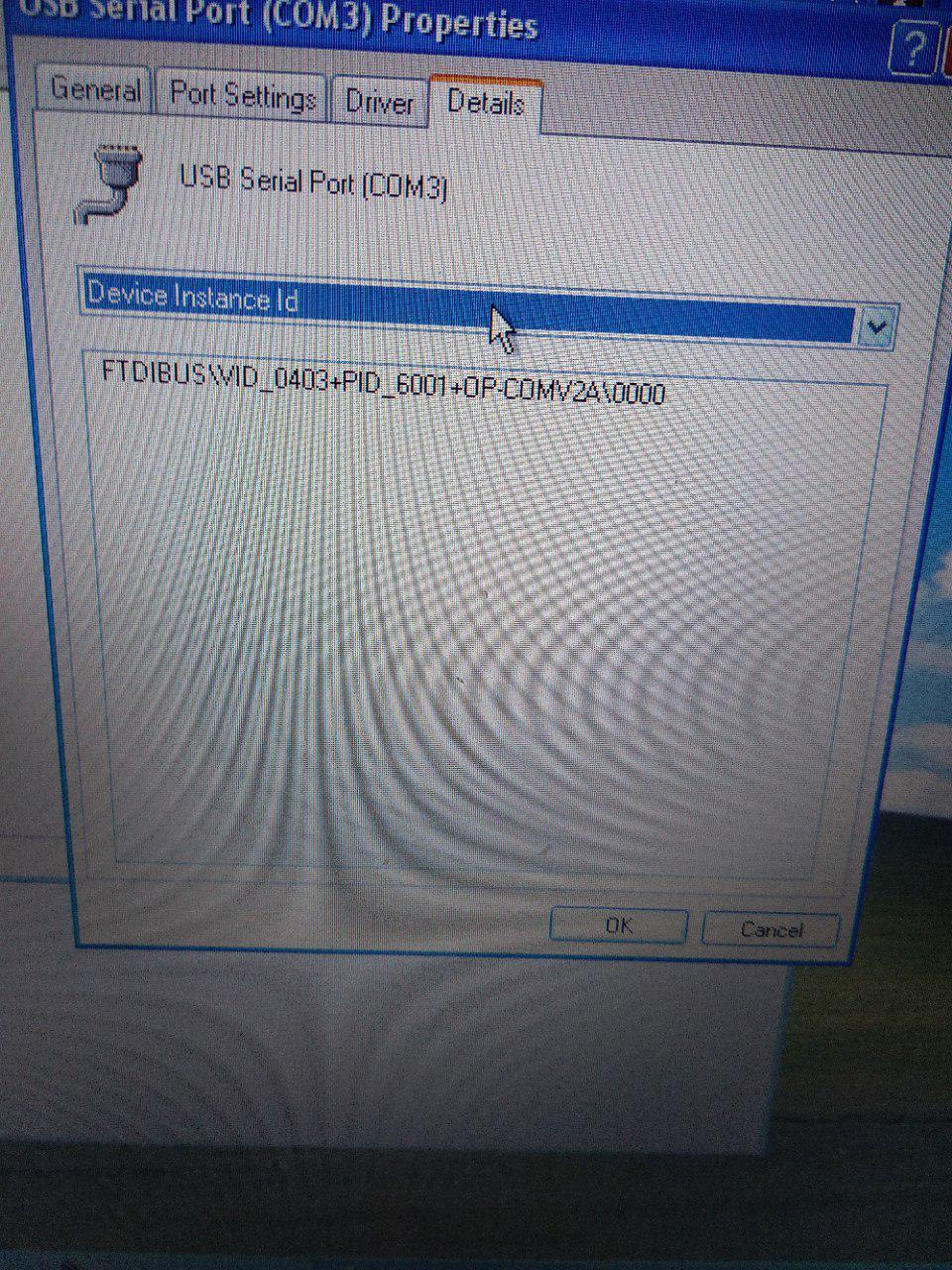

Всем привет. В общем накрылся мой старый оп-ком, решил на алиэкспресе прикупить другой.
Получил вот такой оп-ком
Поставил дрова, ставил с диска, в общем в диспетчере устройств добился OP-COM USB V2 Interface. При подключении к компу у адаптера идут щелчки релюшек. Раньше, на старом, такого не было. Запустил и русский и самый последний с данной ветки софт, в проверки интерфейса все гуд, версия V01.59. Далее решил проверить его на машине, вставил в разъем, подключил к ноуту, включил зажигание и выбрал коды неисправностей. Результат
Это я что-то не так сделал или это китаез прислал заведомо неисправный адаптер?
На старом такого не замечал, даже когда отключаю от системника оп-ком клацает релюшка.

Maxim B.
Maxim B.
    • Сообщений 2447
  • Авто:Opel Omega B седан, 2001, 2.2 DTI
  • Гос. номер:2107
  • Регистрация: 30.07.2013
Опубликовано 09 Январь 2018 - 19:38
В общем картина следующая: за последнее время было 4 оп-кома версии 1.70. Два из них восстановились, другие - нет. Программатор не видит pic. Тупо мертвые чипы.  У всех произошло такое после перепрошивки. При этом программа OPCOM 08/2010 и VAUX-COM тест интерфейса проходит, пишет версию,  но к автомобилю не подключается.
Рассматривал сегодня под микроскопом надпись на чипе. Разница очень даже заметна. Так что будьте внимательны. Китайцы научились пользоваться маркером)
Именно это происходило во всех ситуациях с мертвым чипом. Но на 100% не скажу, что проблема в нем. Тестировал оп-ком с помощью программ, которые в 1м посте?
Изменено: Maxim B., 09 Январь 2018 - 19:34
Отключение ЕГР, вихревых заслонок, сажевого фильтра, AdBlue, Eolys, Twinport, прошивка под евро2, увеличение мощности. Диагностика\ремонт дизельных опелей. - 093-995-66-02 (Viber, Telegram)
Да. Но дрова поставил с диска. Если не с диска тогда в оборудовании USB Serial Converter. Отключил инет, отключил проверку подписи и тогда стали как надо но с диска. Потом попробовал дрова с софта VAUX-COM_120309a+131223d+Ocflash_FW1.64, все равно получаю USB Serial Converter. Ну и в таком состоянии тест интерфейса нормально, а к авто не подключается. В общем снес и поставил дрова с диска.
