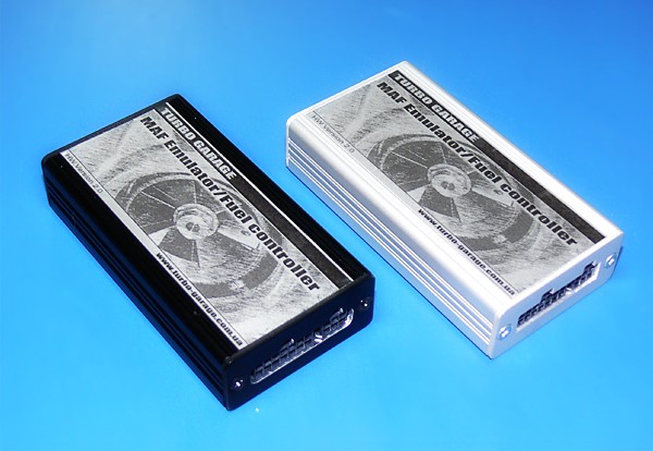

всего пару человек с вопросами по сути.присоеденюсь 1-СЖ понижали? 2-использован МАФ эмулятор? 3-его остраивали с помощью ШДК? 4-как настраивали УОЗ?
мож я потороплюсь и хозяин даст ответ сам, но
1 - вроде нет - описал бы в отчете,
2 - вроде нет... в предыдущем проекте 2.0 компрессор был использован АЕМ FIC вроде. Что-то должно влиять на штатный мозг в зависимости от наддува, что-то есть...
3 - 200% :)
4 - Валера SK разбирался со штатным компом. т.е. УОЗ рулит стоковый комп
Правильно? ;)
Ну я так и сказал: выбор на авось - или недобор, или перебор.
Весьма научный подход, хотя не всем это надо. :sm11:
Форсунки-то хоть сцут по скока кубов и при каком давлении? :sm30:

Я спросил о СТАТИКЕ форсунки. Ты видимо далек от понимания того что это. Мошт Валера ответит.
В разрезе вопроса это означало какое давление в рампе при снятой трубочке с регулятора давления топлива? Именно так описывают статику форс. :sm30:
ниче что насосы все по разному качают? При каком давлении ты хочешь знать производительность? Тебя не смущает что Олег, у которого покупались форсунки, спросил на первой странице темы "Какая пиковая загрузка 440 форсунок получилась в процентах?" Что-то еще интересует? ;)

-MAV-, я попросил Валеру ответить более конкретно на эти вопросы.
Топливная карта первоначально была пересчитана + 56%
Давление в системе поддерживается на уровне 3,0 бар, т.е. стандартно, как и без компрессора.
Штатный мозг управляет сам - это факт. Если не будем дуть более 0,45, то можно обойтись без МАФ эмулятора и буст -контроллера. Пока на этом варианте и остановились.
Т.е. сейчас используется МАФ-эмулятор2/топливный контролер для настройки (куплен у Олега из Турбогаража)
Х-ки смотреть тут
В таком случае при обычном режиме езды до 2500 тыс. об. расход топлива практически не будет отличаться от расхода до наддува. Крутящего момента у 3,0 и так хватает на низах... Ну а выстрел будет начинаться с 3500 об. - это мне и нужно. Т.е...к примеру, при включении 2-ой передачи ..на скорости 50км/ч обороты двигателя будут около 3200.... ну и далее пошел мощный разгон... до 6500.
Hartmann... :sm15: ....распорку поедем запатентуем.... :sm15:
Пиковую производительность форсунок (в %) не смотрели точно на сейчас... т.к. в этом не было необходимости.
У Валеры стоят 370-е... их хватает за глаза...для его 3,0... а тут 440....
Т.е. этот показатель неинтересен... но если чего, то я Валеру порошу, чтоб глянул...или посчитал... (Я не знаю, как оно там отображается сразу)

О, значит все-таки взяли маф-эмулятор :))
То есть, если шатного расходомера хватит, я так понимаю что вообще кроме штатного мозга ничего больше не понадобится? прикольно... Ошибок он выдавать не будет когда поделит показания МАФ на обороты? ;) хотя, я думаю, этот вопрос кто надо себе уже задал и знает что с этим делать... Единственное - сомневаюсь что расходомера хватит в полтора раза больше воздуха просчитать... вряд ли они с таким запасом..
Хотя зажиганием тоже в зависимости от давления кто-то рулить должен... или хотя бы штатному мозгу подсказывать. должно что-то быть еще кроме штатных мозгов.. :sm11:
Изменено: -MAV-, 18 Ноябрь 2009 - 10:20
FWD Sucks!

Александр, расходомер в штатном корпусе остался или в увеличенном?
Если штатный - посмотрите на график MAF In на полном дросселе, не исключено что упрется в 5в и не будет мерять воздух. Тогда надо будет или корпус больше или на МАП сразу перейти и расходомер убрать из схемы.
Ну это так, на всякий случай предупреждаю, мож вы и сами в курсе.
В штатном корпусе....
Олег, этот момент учтен... проблема известна.....и решена.... Спасибо за предупреждение....
:sm16: ...

Нужен ли МАФ эмулятор?....если да, то + от 300у.е....
