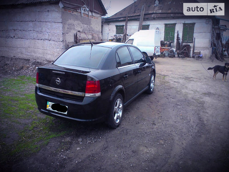

Ну и растонировать надо. Как минимум, лобовое.
Не фанат черной тонировки.

era, посмотри и пойми, как тебе повезло, что подвернулся хетч. :sm302:

Многие усердно ищут хетч, а era как-то холодно к нему отнесся. Вот я и объясняю человеку. :blush:

Еще надо учесть, что это авто продается около полтора года и еще не продалось. Там явно есть скрытые косяки, бо если бы их небыло, то за такую цену оно бы уже давно улетело. Хотя может люди боятся этого СИМ-модуля?(Кстати, а что это такое)
Во первых есть большие сомнения что виной СИМ модуль. Данные модули ломались на Астрах они там были производства Валео, в Вектрах производства Делфи с которыми массовых проблем не наблюдается. СИМ модуль - плата установленная в рулевой колонке, возле руля, которая работает с рычагами поворотов, света, с кнопками на руле, панелью приборов и т.д.
P.S. Во время осмотра посмотрите на задние болты развала и схождения, если они старые и ничем не обработаны, при проведении регулировок задней оси готовьтесь к покупке б/у рычагов и новых болтов с гайками.
Вот и я о том же.
Авто не может продаться полтора года! Почему? Где подвох или скрытый косяк?

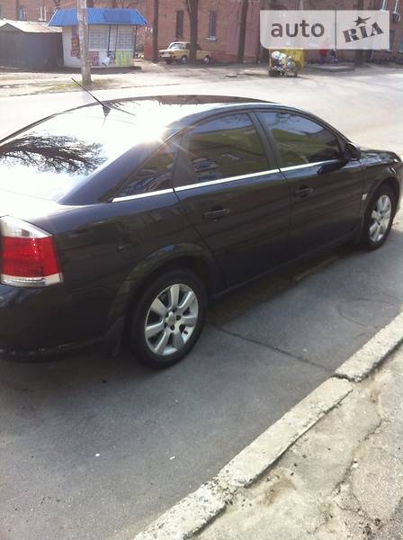

Здравствуйте! Прочла вот эту фразу и решила попросить помощи. А вот об этом авто    https://auto.ria.com...c_16007720.html можете накопать компроматов? Как-то приглянулся он мне. Вроде ухоженный, а может нализанный... Да и вообще корч видный - может кто из киевлян знает его историю?

alyov, передний капот не родной,а значить металлический(родной алюминий).Бампер тоже не понятно или резали или какой-то тунинх. Комплектация,АФЛ,подогрев сидений,должны быть зеркала с автоскладыванием и затемнением.
Может в живую лучше смотрится,но на фото как-то не очень.
родной, только доработанный  :ad_new:
Откуда знаешь?Родной не так просто доработать.
#486
Опубликовано 21 Август 2015 - 08:50
видно, приглядись  :ukr:
Может авто и нравится, но рекомендую искать автомобиль приближенный в стоковому варианту. Как правило ДТП  начало тюнинга, никто не знает что под пленкой, а там может быть хорошо выведен кузов и обклеен (так делают многие что не хочет связываться с покраской). Еще нет молдингов на дверях, под ними есть отверстия для клипс,  и я сомневаюсь что отверстия заварили закрасили а потом поклеили пленку. В общем, скидывайте другой вариант :)
Я б лично обратил внимание на подобный экземпляр, лучше вид, намного лучше комплектация: https://auto.ria.com...c_16039142.html
И есть подозрения что были подкрасы
P.S. Объявление как пример, отношения никакого не имею.
